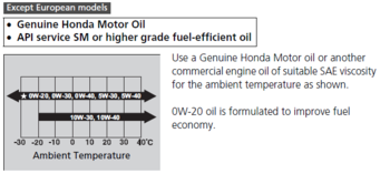

Если богач, то не вопрос, можно и оригу Хонда лить, главное, чтобы не паль.
В руководстве для Штатов просто вот так:
"Вы также можете использовать синтетическое моторное масло, если оно маркировано сертификационной печатью API и соответствует указанному классу вязкости". Даже конкретная спецификация по API не указана. 0w-20 не помню с какой пошла? С SN или еще с SM? То есть ЛЮБАЯ "20ка" вам подойдет.
А если вы не будите считать себя европейцем, то:
Любая SM - :up::D:D
Изменено пользователем Толстый Макс
