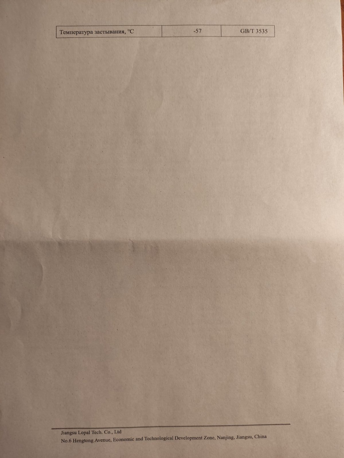

Кому интересно, вот. Спросил у дилера при прохождении ТО. Не паспорт качества конечно, но хотя бы такая информация от производителя. Хотя если руководствоваться ТР ТС 030/2012 п. 3.6. Продавец по требованию потребителя обязан предоставить потребителю копию паспорта качества и/или копию паспорта безопасности.
