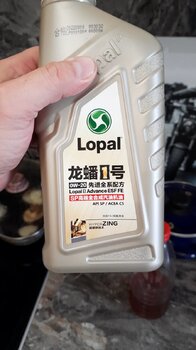

Lopal 1 Advanced Fully Synthetic Series SP 0W-20 свежее
Lopal 1 Advanced Fully Synthetic Series SP 0W-20 свежее за анализ спасибо соконфетникам, которые скинулись Nazar, Dimkoji, Pilot6, sergeev ma, 3aMyTa.
Образец на анализ закупал и отправлял Nazar.
Закуп и вскрытие масла в лаборатории УРЦТЭиД:
Lopal 1 Advanced Fully Synthetic Series SP 0W-20 (VOA BASE) копия.jpgLopal 1 Advanced Fully Synthetic Series SP 0W-20 URC копия.jpgLopal 1 Advanced Fully Synthetic Series SP 0W-20 photo1.jpgLopal 1 Advanced Fully Synthetic Series SP 0W-20 photo2.jpg
Масло заявлено как: ACEA C5; API SP, MB-229.71, Ford WSS-M2C952-A1, VCC RBS0-2AE.
1) Lopal 1 по параметрам удовлетворяет стандарту SAE J300. Оно может называться 0W-20.
2) Очень густое и крепкое масло для 0W-20. Вязкость при 40С = аж 46 сантистоков. Обычно такой вязкостью обладают 5W-20. Чем это плохо? Не столь экономично для 0W-20. Чем это хорошо? Такое масло выдержит большие издевательства, чем низковязкий эконом.
3) Вязкость при 100С = 8,72 - без крайностей и гуляний, Lopal замешано на заводе точно.
4) Высокое, для среднезольника, щелочное число = 8,59мгКОН - хорошие моющие/нейтрализующие свойства. По мимо основных моющих присадок - детергентов, здесь добавлены беззольные дисперсанты, которые немного поднимают щелочное число. Что мы и наблюдаем. В китайских двигателях, я бы посоветовал менять это масло через 7500км. Точнее (может 5000км, а может и 10 000км) скажут анализы отработок, которых пока мало. Так что работаем ребята...
5) Низкая зола сульфатная 0,75% - современный пакет присадок ACEA C5 + API SP, для современных двигателей, в том числе оснащенных прямым впрыском GDI и T-GDI. Низкая зола дает снижение твердых абразивных отложений в ЦПГ и на впускных клапанах.
6) Температура вспышки = 225С - обычная. Говорит о том, что скорее всего это гидрокрекинг VHVI. Экономно, целесообразно... ПАО здесь может быть, но немного. Во всяком случае по ИК спектру его не видно.
7) NOACK испаряемость масс (угар) = 10,3%. Стандарт ACEA C5 требует NOACK < 13%. Спецификация Mercedes Benz 229.71, которая здесь заявлена, требует NOACK < 11%. Обоим удовлетворяет с запасом. Это серьезно. Lopal будет требовать меньше доливки.
8) Низкотемпературные характеристики достойные. Вязкость имитации прокрутки стартером в отрицательные температуры -35С = 4939мПас. Это хороший результат. Если вы эксплуатируете китайца в Сибири, можете спокойно использовать это масло.
9) Температура застывания -48С - достойная для гидрокрекинговой 0W-20.
10) Содержание серы = 0,181% - Lopal 1 на чистых базовых маслах + современный пакет.
11) Пакет присадок новый Infineum P6800. Хороший знак - значит китайцы не намешали простой API SP, написав на банке громкие спецификации. Это масло действительно ими обладает. Здесь есть органический молибден - экономия топлива, тишина работы двигателя, чуть больший КПД. Противоизносные присадки на основе фосфора и цинка. Дисперсанты на основе бора - удерживают частички загрязнений во взвеси и выносят их вместе со сливом масла. Магний + кальций - детергенты, моющие нейтрализующие присадки. Призваны бороться с кислотами, коррозионной активностью, чистотой поршневых колец итд.
ИК спектр Фурье говорит о том, что масло на основе гидрокрекинга + много сукцинимидных присадок - предположительно дисперсанты.
Вывод: Не смотря на карикатурные китайские надписи на банке "Гипер Зина", масло внутри действительно серьезное. Точно выдержана вязкость. Добавлено много дисперсантов. По параметрам удовлетворяет самым требовательным спецификациям. Подходит современным двигателям со сложными системами отработки выхлопных газов, прямым впрыском итд. Мало угорает. Низкотемпературное - можно не боятся морозов. Чистое на нежелательную серу и золу. Реальный Longlife пакет присадок. Если Вам дилер такое льет, не опасайтесь, хорошее, сильное масло!

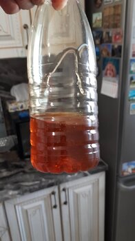

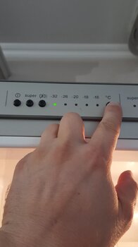

Парни, всем привет. Сегодня поставил масло в морозилку, туда же термометр. Завтра утром посмотрю что получилось. Морозилка на -32.
Видео с маслом при комнатной температуре не грузится. Превышает 14мб.
2 минуты назад, Иван Евдокимов сказал:
Нет у меня такого)) Попробую фотки с видео скинуть.
Попробуй короткие съёмки делать, чтобы потом тут выложить. Желательно бы увидеть текучесть масла.
Ну хоть так. Завтра скину после замарозки.

VideoCapture_20230914-111203.thumb.jpg.230304e94b9f8813fcd741083fc61b10.jpgVideoCapture_20230914-111040.thumb.jpg.ffcb0a2e0ea47f6f8e9d86489c76dc66.jpgVideoCapture_20230914-111110.thumb.jpg.aa14b662f83d329607c0b23bd4c080b2.jpgVideoCapture_20230914-111117.thumb.jpg.45499833d4de9578539e64a972b4cc96.jpgVideoCapture_20230914-111220.thumb.jpg.691935db0ce335a7e41052a4fc4f3912.jpgVideoCapture_20230914-111132.thumb.jpg.cbec4bbe44ddd991b3642f25973297bc.jpg
Это у тебя закладка масла перед заморозкой?
1 минуту назад, ValeRus сказал:
Попробую. Но при прошлой заморозки без съёмки, текло почти как до заморозки. С текучестью проблем нет. Завтра скину.
Да
Учти, когда будешь снимать замороженное масло, бутылка почти сращу покроется инеем, но до этого будет несколько секунд, чтобы успеть заснять текучесть, лучше будет, если тебе будут помогать снимать видео.
Только что, ValeRus сказал:
Да, я знаю. Морозил для себя уже несколько масел.
1 минуту назад, Иван Евдокимов сказал:
Если уличный термометр подтвердит низкую температуру в морозилке (-30), то тогда это очень хорошо (я про текучесть и прозрачность).
Иван Евдокимов вообще масла на гидрокрекинге мутнеют при заморозке уже при -23С. Но когда в масле 0W-20 много низкотемпературной VHVI-4 - оно может мутнеть позже. Встречались у меня гидрокрекинговые 0W-20, которые не мутнели в -28С. Но что бы в -32С гидрокрекинг не мутнел, такого не видел. Это говорит о том, что хороший кряк, хорошо очищен от парафинов.
