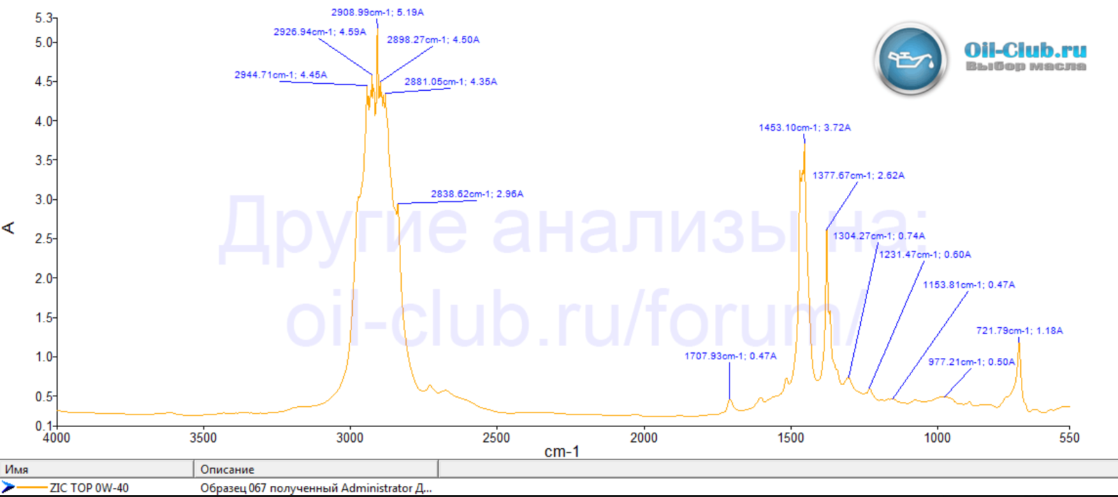

Если у вас это единственный аргумент, то смею вас огорчить. По спектру фурье пик на волне 721 у сабжа 1,18 против 1,25 у  Sintec Premium 0w40 говорит понимающим людям о том, что ПАО базы у ZIC меньше. Прилагаю спектры одного и другого для сравнения.
