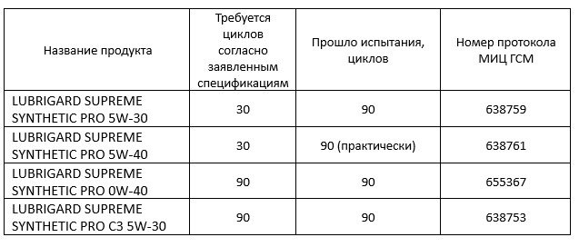

Также, в рамках хода Акции, нам хотелось бы показать здесь испытания моторных масел LUBRIGARD SUPREME PRO на стабильность модификаторов вязкости к разрушению под нагрузкой (форсунка Bosch ASTM D7109 – 90 циклов при температуре 100°С), чтобы оценить их уровень и качество, а также подтвердить соответствие заявленных требований производителей.
Стандартный тест на стабильность вязкости – 30 циклов по методу ASTM D6278 на форсунке Bosch при температуре 100°С. Мы же провели более жесткий тест на 90 циклов.
Стабильность вязкости по 4 продуктам прилагаем в единой таблице, а также в протоколах МИЦ ГСМ.2078626636_4.thumb.jpg.65113aeb07244929652b9547e79cf17d.jpgsample_638761.pdf
Все продукты отвечают заявленным требованиям и превышают их. Проведенные тестирования подтверждают использование высококачественных загустителей в составе от мировых производителей присадок, благодаря чему обеспечивается стабильная вязкость на всём интервале замены моторного масла, защищая двигатель от возможного повышенного износа.

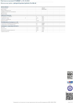

LUBRIGARD , вы постом выше выложили четыре отличных анализа. Причем, некоторые вы публикуете впервые. Например, Lubrigard Supreme Synthetic PRO 0W40. Почему бы вам эти анализы не выложить в профильный раздел для всеобщего обсуждения? https://www.oil-club.ru/forum/forum/33-laboratornye-analizy-svezhie/
Я выложу этот анализ для обсуждения.
LUBRIGARD молодцы что протестировали устойчивость к сдвигу, потому как падение вязкости и индекса вязкости, наводило на нехорошие мысли :up:
