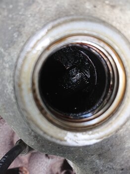

Дэу матиз 0,8, 2011 года пробег предположительно 94000., жесть.
5 минут назад, Новосиб сказал:
крышку когда снимал не вычистил этот шлак?
Пошкрябал немного, саму крышку отмыл дочиста азелитом. А вот как было под пробкой изначально.

25.07.2023 в 16:28, yurik69rus сказал:
Вот купил жене, мотор в заливную пробку было видно что засран, но не думал что на столько. Это ещё после мягкой промывки Лавр. Масло при покупке было залито HX-8 от шелл, но было чернющим, помыл дизельным минеральным маслом и залил дизельный лукойл грузовой. Крыжку отмыл азелитом, а с мотора поотскребал гуталин. И самое удивительное что не жрёт масло. На фото замена прокладки и регулировка клапанов.
