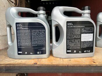

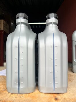

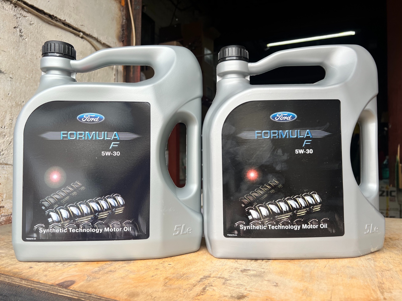

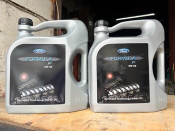

Есть в наличии Ford formula F с проверочным кодом, но оно конец 20го года
