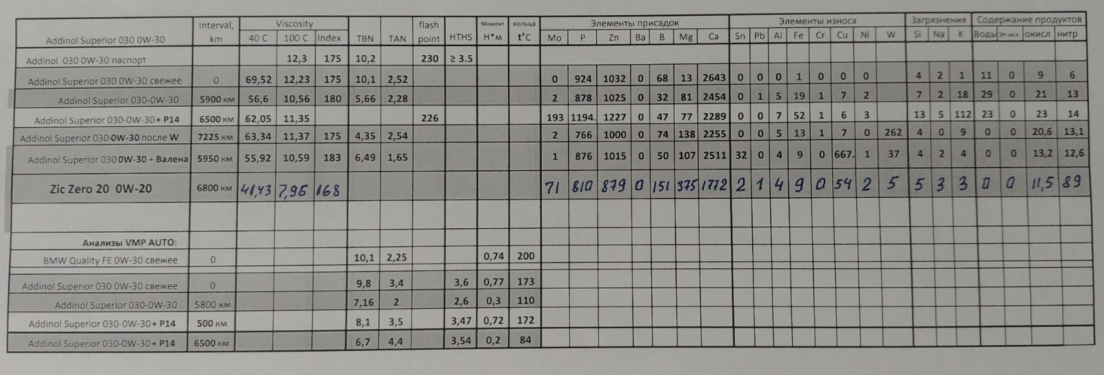

Да ты что, Аддик мой любимец, я с него пости не слажу(иногда пробую что то другое из "спортивного интереса").
Делал анализы, прям отлично !

И да, ты обратил внимание как он у меня отработал на Зик зеро 0W - 20 ?
