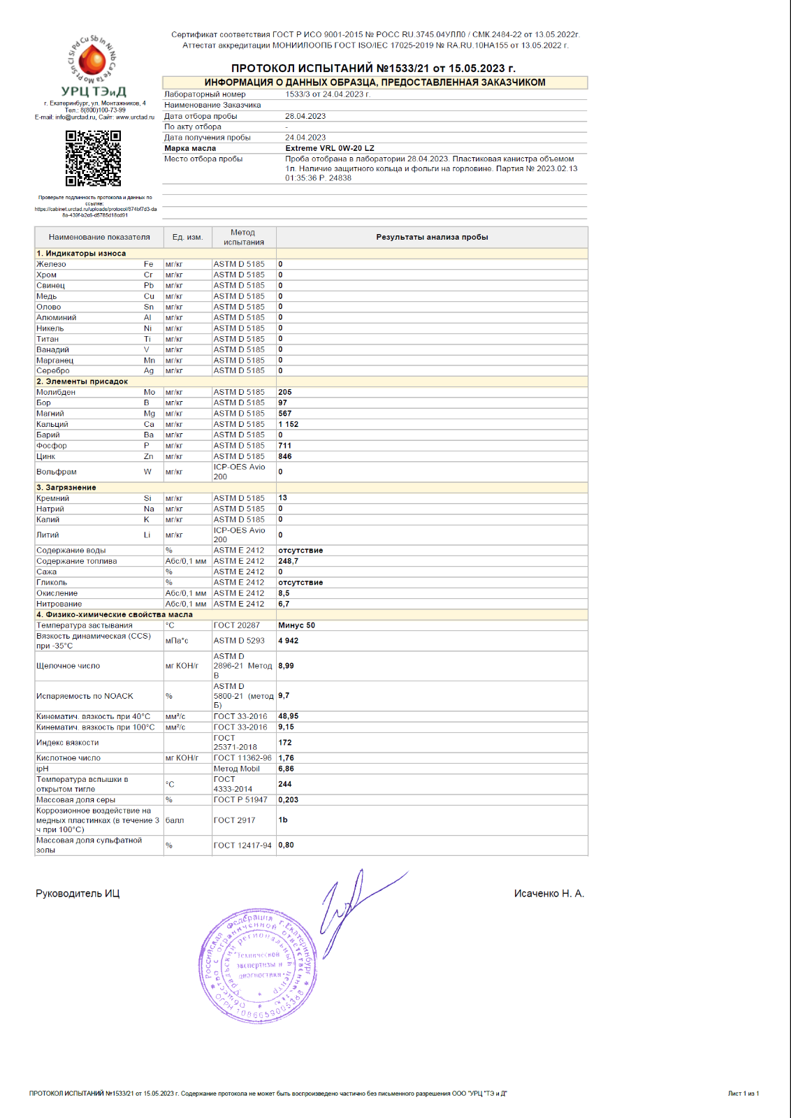

Extreme VRL 0W-20 LZ свежее 2023 за анализ спасибо официальному представителю Extreme.
Анализ проводил официальный представитель.
Extreme VRL 0W-20 LZ URC.pngExtreme VRL 0W-20 LZ MIC.jpgExtreme VRL 0W-20 LZ photo1.jpgExtreme VRL 0W-20 LZ photo2.jpg
Масло заявлено как: API SP; ACEA C6; ILSAC GF-6A; MB 229.71; MB 229.72; BMW LL-14 FE+; BMW LL-17 FE+; GM DEXOS D; GM DEXOS 1 GEN 2 ; OPEL OV0401547; JAGUAR / LAND ROVER STJLR.51.5122; JAGUAR / LAND ROVER STJLR.03.5006; VOLVO VCC RBS0-2AE; FIAT 9.55535-GSX; FIAT 9.55535-DSX; CHRYSLER MS-12145; FORD WSS-M2C 947-A; FORD WSS-M2C 947-B1; FORD WSS-M2C952-A1; FORD WSS-M2C960-A1; FORD WSS-M2C962-A1; PSA B71 2010.
ИК спектр Фурье говорит о том, что масло на основе гидрокрекинга VHVI + ПАО + Алкилированные нафталины.

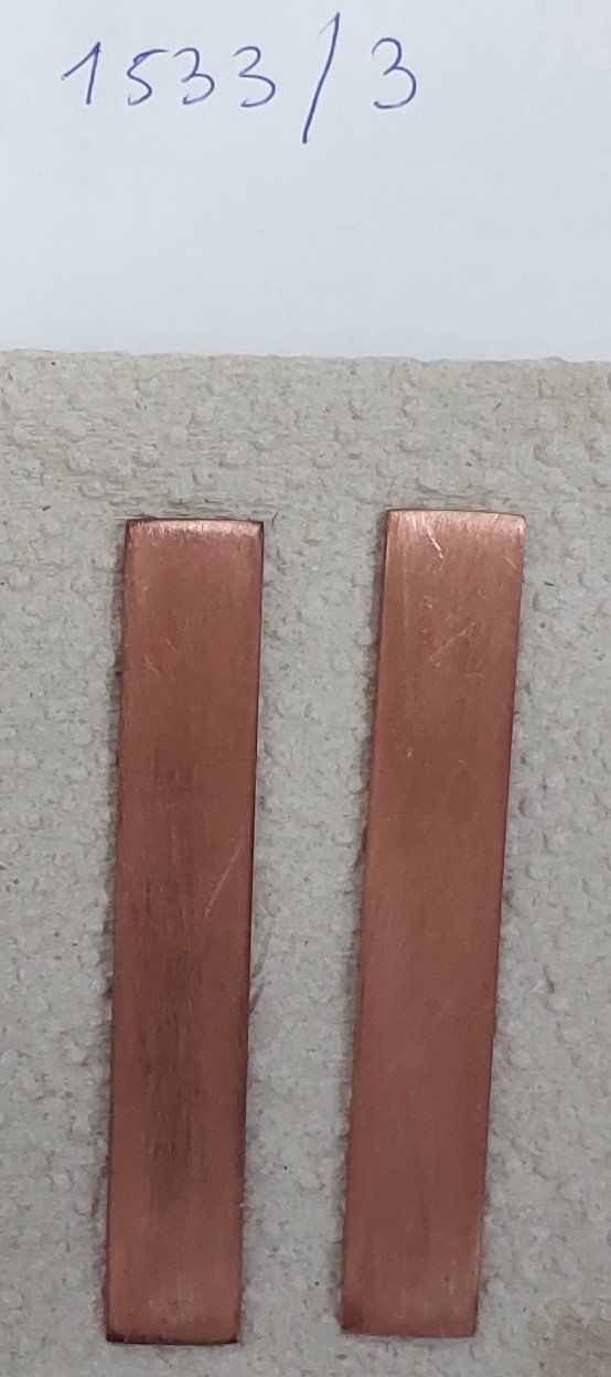

Коррозия на медной пластинке:

Вязкость динамическая при -35 градусах 7696 мПа- это ж вроде не совсем хорошо для 0w-20?
1 час назад, Любознательный сказал:
В бланке УРЦ 4942.
Прошу простить. Не увидел в УРЦ. А почему у МИЦ ГСМ ,такое значение? И кому верить?
6 часов назад, chezatip сказал:
Учитывая, что МИЦ чудит довольно давно, я бы поверил УРЦ. Но тут дело Ваше, кому верить.:)

03.01.2024 в 11:32, chezatip сказал:
CCS надо смотреть, а это MRV.
