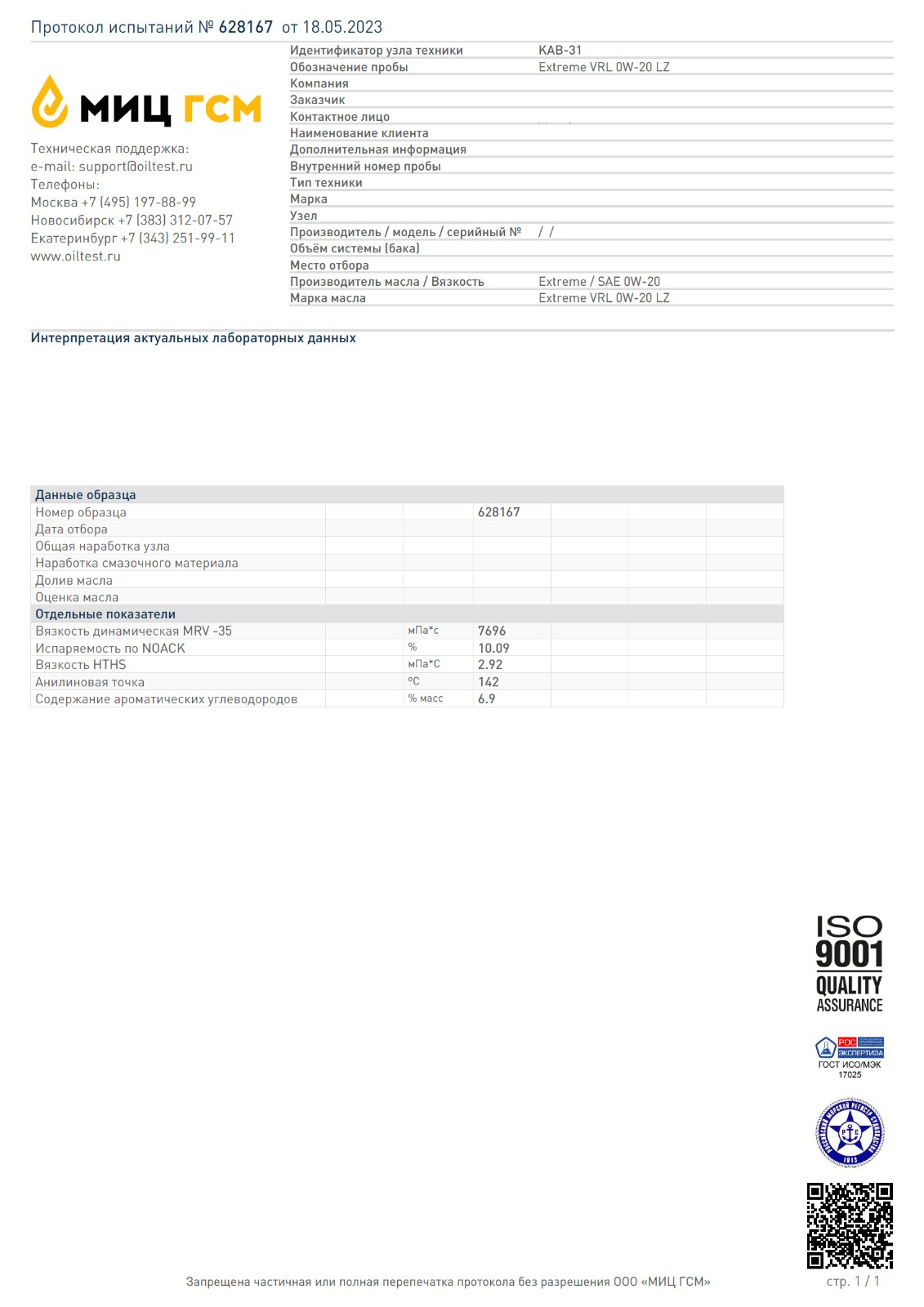

Extreme VRL 0W-20 LZ свежее 2023
Extreme VRL 0W-20 LZ свежее 2023 за анализ спасибо официальному представителю Extreme.
Анализ проводил официальный представитель.
Extreme VRL 0W-20 LZ URC.pngExtreme VRL 0W-20 LZ MIC.jpgExtreme VRL 0W-20 LZ photo1.jpgExtreme VRL 0W-20 LZ photo2.jpg
Масло заявлено как: API SP; ACEA C6; ILSAC GF-6A; MB 229.71; MB 229.72; BMW LL-14 FE+; BMW LL-17 FE+; GM DEXOS D; GM DEXOS 1 GEN 2 ; OPEL OV0401547; JAGUAR / LAND ROVER STJLR.51.5122; JAGUAR / LAND ROVER STJLR.03.5006; VOLVO VCC RBS0-2AE; FIAT 9.55535-GSX; FIAT 9.55535-DSX; CHRYSLER MS-12145; FORD WSS-M2C 947-A; FORD WSS-M2C 947-B1; FORD WSS-M2C952-A1; FORD WSS-M2C960-A1; FORD WSS-M2C962-A1; PSA B71 2010.
ИК спектр Фурье говорит о том, что масло на основе гидрокрекинга VHVI + ПАО + Алкилированные нафталины.

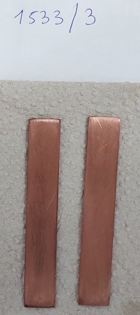

Коррозия на медной пластинке:
Вот такой подход к VOA очень мне по нраву! Спасибо!
Задумка классная, бюджетный такой, экономически целесообразный Extreme, но цена убила всю задумку, такому маслу бы 2500 стоить. Многих бы подвинуло...
Да, за 6500 это надо быть фанатом...

1000 р. за литр премиального продукта это вполне гуд. Вон TCL своё обычное гидрокрекинговое 0W-20 по 1000 р. с хвостиком продает.
