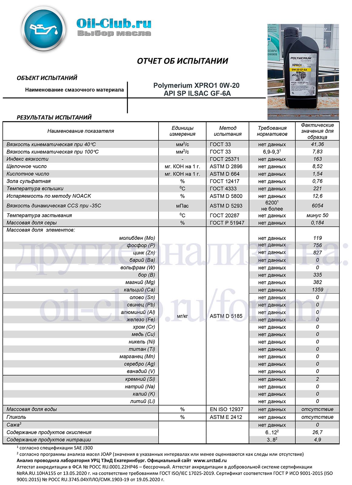

29 июня 20233 г Популярное сообщение Закреплён Polymerium XPRO1 0W-20 API SP свежее за анализ спасибо Wirtgen, Дюпелек, Дмитрий_, and2949, Иван Z, Shuran. Масло закупал и отправлял в лабу Дюпелек. Дополнительно протестировали этому маслу такие параметры: Масло заявлено как: API SP; ILSAC GF-6A. 1) Вязкость 40С=41,36 и вязкость 100С=7.83 - мне нравится, масло не сильно загущено загустителем. Конечно важно какой загуститель, но чем его меньше, тем лучше в плане отложений и просадки вязкости - это тоже важно. 2) Низкий индекс вязкости = 163 - сказанное выше, только подтверждает. Polymerium не ставит рекорды экономии топлива. Это обычная, крепкая в своем классе "двадцатка". Нормы стандарта SAE соблюдены. 3) Щелочное число = 8.52 - высокое (среди API ILSAC масел). Polymerium имеет хорошие моющие нейтрализующие свойства. Щелочное чуть выше за счет беззольных дисперсантов (много бора в анализе). На интервалы 7500км в тяжелых условиях, его должно хватать. Точнее скажут дальнейшие анализы отработок. 4) Зольность сульфатная = 0,76% - масло современное, на кальции + магнии, отсюда и безопасная, для прямого впрыска, низкая зола. Подойдет любому современному автомобилю с рекомендацией в мануале API xx ILSAC xx-x. 5) Температура вспышки = 221С - она обычная, нормальная для масла 0W-20 на гидрокрекинге. 6) NOACK испаряемость масс при высокой температуре = 12.6% - в принципе, для 0W-20 это нормальный результат. Единственное, что ждешь от крепкого масла с низким индексом вязкости, лучшего. Я подозреваю, что дело в базовом масле, у него низкая вспышка и высокий NOACK изначально. Опять же, лаборатория МИЦГСМ, которая повторно протестировала этот параметр, дала результат лучше = 10,88%. Если верить ему, это уже не плохо. 7) Вязкость имитации холодной прокрутки стартером CCS при -35С = 6054 - люблю такие масла. И в стандарт SAE уложилось, и максимум базового масла - минимум загустителя. Не кидают "пиплу" "пыль в глаза", как некоторые со своими 3500мПас... В общем, запуск в морозы до -35С гарантирован, а больше и не нужно. Хотите Якутии или Салехарда, берите 0W-20 на чистом ПАО. 8) Температура застывания -50С - для гидрокрекинга очень хорошо. 9) Серы вообще минимум = 0,184% - это не много, даже по меркам современных масел на западных пакетах присадок... 10) Богатый пакет присадок. Как я понимаю, это кастом, то есть за основу взяли заводской пакет присадок и добавили от себя улучшайзеров. Здесь есть органический молибден для снижения коэффициента трения, придания маслу немного экономичности. Здесь много бора - подозреваю, что это беззольный дисперсант - сукцинимид бора. ИК спектр это подтверждает очень высоким пиком. В этом масле API ILSAC, дисперсантов, как в каком-нибудь европейском Longlife. Есть, чем связывать частички загрязнений... ИК спектр Фурье говорит о том, что масло на основе гидрокрекинга + немного эстеров + много дисперсантов. Вывод: Мне масло всем понравилось, кроме NOACK - он характеризует базовое масло. В остальном плюсы. Масло напичкано дисперсантами, оно хорошо вбирает загрязнения и выносит их с собой при сливе. Есть запас по пробегу для тяжелых условий эксплуатации. Хотя, я бы по прежнему рекомендовал интервалы 5000-7500км. Оно не подведет в морозы, температура застывания -50С. Безопасно для современных моторов - низкая зола и сера. Отечественный производитель. Подойдет любому японскому, корейскому, китайскому автомобилю, где рекомендации в мануале API xx ILSAC xx-x. Артикулы коды для заказа в интернет магазинах: plmx10201 POLYMERIUM XPRO1 0W-20 GF-6А SP 1L plmx1020208 POLYMERIUM XPRO1 0W-20 GF-6А SP 208L plmx102020 POLYMERIUM XPRO1 0W-20 GF-6А SP 20L plmx10204 POLYMERIUM XPRO1 0W-20 GF-6А SP 4L plmx102050 POLYMERIUM XPRO1 0W-20 GF-6А SP 50L

29 июня 20233 г Автор все нормально, но меня поднывает озвучить и обсудить один момент. Индекс вязкости низкий 163. Когда такой индекс у 0W-20, у него обычно высокая температура вспышки и низкий NOACK. Это не экономичная низковязкая 0W-20 с индексом 200, сделанная из 4cst и разогнанная загустителем - для таких NOACK 13% и вспышка 221C объяснимы. А что мы в итоге видим здесь?
29 июня 20233 г дисперсантов 0.56 - от души... может добавки так повлияли на индекс вязкости? их там, видимо, много
29 июня 20233 г 7 минут назад, torcon сказал: все нормально, но меня поднывает озвучить и обсудить один момент. Индекс вязкости низкий 163. Когда такой индекс у 0W-20, у него обычно высокая температура вспышки и низкий NOACK. Это не экономичная низковязкая 0W-20 с индексом 200, сделанная из 4cst и разогнанная загустителем - для таких NOACK 13% и вспышка 221C объяснимы. А что мы в итоге видим здесь? Вспышка просто занижена, зуб даю
29 июня 20233 г 1 минуту назад, Polymerium сказал: Вспышка просто занижена, зуб даю капля пао есть в составе? или только эстеры?
29 июня 20233 г 9 минут назад, torcon сказал: все нормально, но меня поднывает озвучить и обсудить один момент. Индекс вязкости низкий 163. Когда такой индекс у 0W-20, у него обычно высокая температура вспышки и низкий NOACK. Это не экономичная низковязкая 0W-20 с индексом 200, сделанная из 4cst и разогнанная загустителем - для таких NOACK 13% и вспышка 221C объяснимы. А что мы в итоге видим здесь? Там просто эстеры 4% и не синталюкс, а с высокой вспышкой, и так же алкил нафталины 4-5 проц, тоже с высокой вспышкой, поэтому расчетная вспышка там должна быть 230 не менее Только что, slevgeniy сказал: капля пао есть в составе? или только эстеры? Эстеры и АН
29 июня 20233 г Популярное сообщение 8 минут назад, torcon сказал: А что мы в итоге видим здесь? МБ глюк УРЦ? И даже если нет, то масло то красивое для 0-20 и по элементам, и заметьте это наше масло, что не сомненно большой и жирный+
29 июня 20233 г 2 минуты назад, Polymerium сказал: Вспышка просто занижена, зуб даю ну выглядит прямо круто ) @Nonconfo!
29 июня 20233 г 1 минуту назад, Boxer сказал: Бора насыпали от души, это чей пакет будет? Экслюзив от СА
29 июня 20233 г Популярное сообщение 1 минуту назад, Boxer сказал: Бора насыпали от души, это чей пакет будет? Наш родненький, на березовом соке
