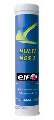

P.s. Много прочитал форума и интернета,но так и не понял можно ли ступичные подшипники мазать смазкой с молибденом?
Есть в наличии смазка ELF MULTI MOS2, можно ли её применять в ступичных подшипниках?
Нет.

zakazorel Смазка с MoS2 не подойдет. Хороший вариант Bardahl Poly S2. Нормально и относительно бюджетно Fuchs RENOLIT DURAPLEX EP2 или RENOLIT LX-PEP2.

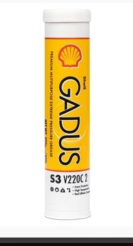

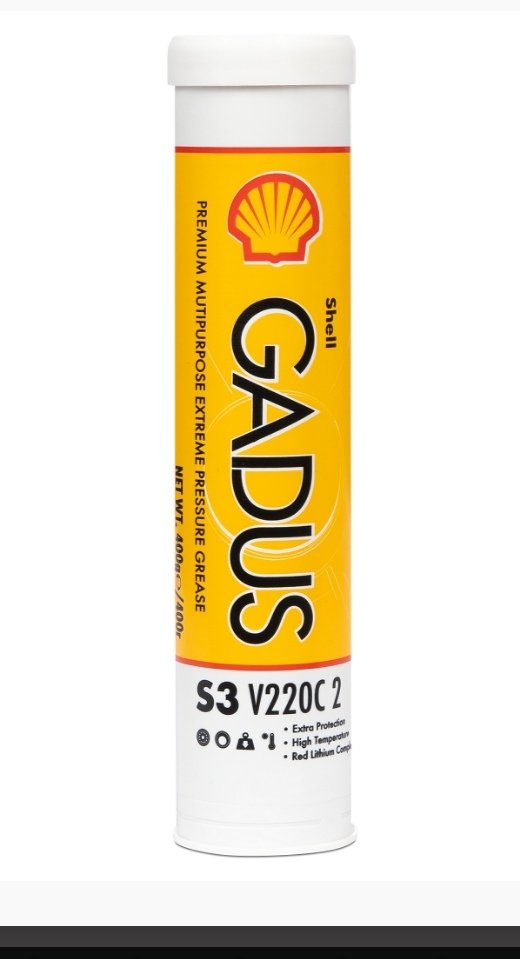

Заказал Shell Gadus S3 V220C 2, другого в наших эмексах и автодоках нема.(по каталогу то есть,но без вариантов заказа)
Есть подводные камни при разборке ступечного подшипника?
Просто разбираю,мою от старой смазки и закладываю новую?
Сколько закладывать новой смазки то написали, но как вычислить 50 процентов смазки от объема подшипника? На глаз?
