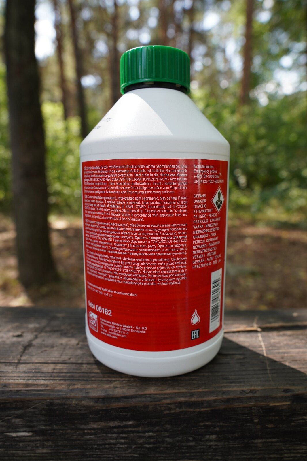

Febi Zentralhydraulikol свежее за анализ спасибо san_sanuch.
Febi Zentralhydraulicol URC копия.jpgFebi Zentralhydraulicol photo1.JPGFebi Zentralhydraulicol photo2.JPGFebi Zentralhydraulicol photo3.JPG
Масло заявлено как: Pentosin Chf 7.1
ИК спектр Фурье говорит о том, что масло на основе минеральной базы.

минералка с температурой замерзания -67С ?
Обычная гидравлика HVLP VI только в раз 5-8 дороже:good2:
как наше ВМГЗ-60 )))
только дороже и этикетка на нерусском )))
_AI_ низкая вязкость поэтому -67С... Хотя надо MSDS посмотреть, может там что то особенное. может гидрокрекинг. Изучать надо - а я же на лету и дальше пошел выкладывать...
Что за масло вообще такое? Какая то экзотика :)

маловязкая низкозастывающая минеральная основа, вырабатываемая посредством гидрокаталического процесса, загущенная полиметаакрилатной присадкой )))

отсылка к этому. Что-то Febi жидковат в сравнении с исходником.
