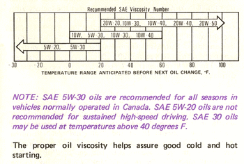

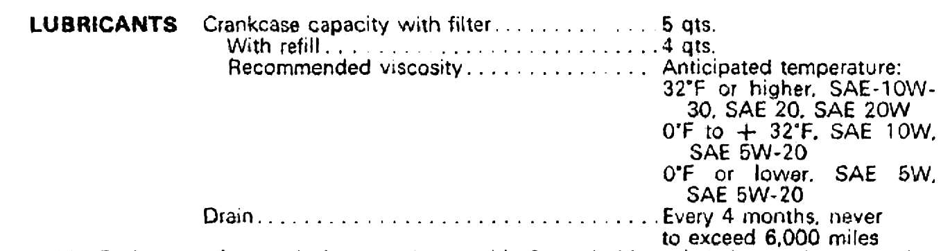

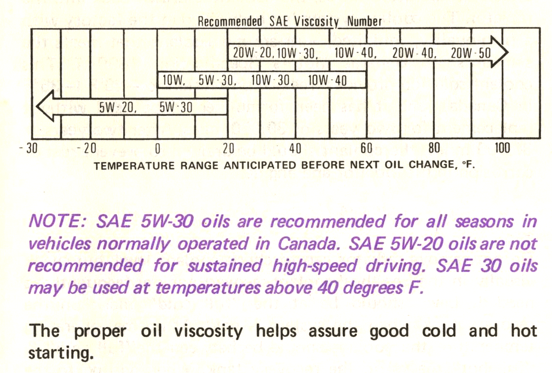

22 минуты назад, Аргентум сказал:
Их же получали из очень маловязкой минералки забивая полимером с высоким VI.
Я так понимаю - поэтому в старых инструкциях 5w-30 ограничено сверху по температуре окружающей среды ?
6 минут назад, знаток сказал:
1969 год - так обычно выглядело.
5W-30 тогда было редким маслищем )
Да и 10W-40 в мануалах было редкачем - его покупали экспериментаторы ))
Кстати, по поводу 10W-40 тех лет..
@bmwservice купил легендарное 10W-40 с никелем , конца 1960х
но вангую там VI поменьше 200, оно в каталогах идет только с КВ 210F , так что VI мы сможем узнать только их анализа Сержа )
13 минут назад, Аргентум сказал:
Не, я про более поздние годы. Сейчас нет ограничения для 5-20, 5-30 .
А раньше их только до определенных температур можно было использовать (по инструкции). Это из-за того что их делали из низковязкой, низкоиндексной минералки ?
26.07.2023 в 17:34, знаток сказал:
ну так да ) но вообще, он даже несколько жестче стал - от середины 1950х за 20 лет - появилось мнение, что полимер еще и разваливается, так что 5W-20 вообще доверия нет особо.
Таблички 1970х смешные вообще
А по 5W-30, там же еще больше полимера было. Сначала они шли как супер масла
вот ( @Nonconfo кстати) смешно - 4 вязкости в 1 - 5W, 10W, 20W, 30W , итого 5-30 ))
Но даже до 1984 они, скорее, считались маловязом для зимы ). Типа 5-30 - зимнее, а 10-30 лето конечно ))

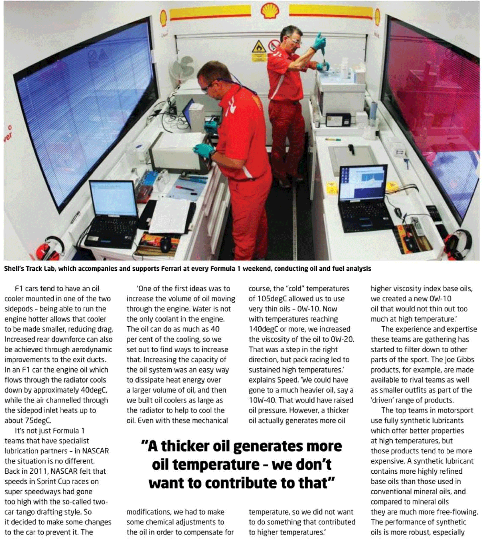

ну или вот перевод реальной статьи от shell (когда-то они рулили со своим маслищем в f1)
Ну и там вообще о том, что снижение вязкости очень важно в спорте
"Низкие температуры, достигающие 105 °C, позволяли нам использовать маловязкие масла - 0W-10. Теперь, при температурах, достигающих 140 °C или выше, мы увеличили вязкость масла до 0W-20.
Это был правильный шаг, но групповые гонки вызвали устойчивое повышение температуры, - объясняет Спид. Мы могли бы перейти на более тяжелое масло, например, 10W-40. Это повысило бы давление масла. Однако, более вязкое масло на самом деле создает больше температуры масла, и мы не хотели принимать меры, способствующие еще более высоким температурам.
"Более вязкое масло вызывает повышение температуры масла - мы не хотим к этому способствовать".
2 часа назад, Аргентум сказал:
это у нас со @skorp777 обсуждение вообще - почему в спорте часто 0W.
Ну типа M1 racing 0W-30 и так далее.
Я уже как-то показывал фотки с реальных гонок, где 0W-40 )
