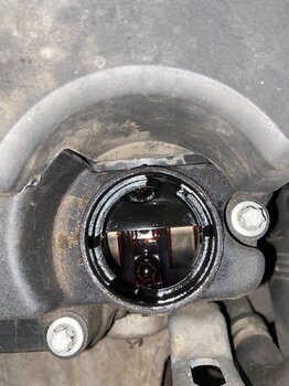

Менял сегодня клапанную крышку. Пробег 134к
0-90к Дехос 2 у официалов. Замена раз в 15к.
90-132к черт его знает
132-133к Mobil X1 5w30 ( элитная промывка :D)
Переклейка поддона
133к-134к wolf dexos 1 gen 3
В жизни немного светлее чем на фото. Желтый налет пальцем не оттирается.

Сфотографировал сегодня своего "негретёнка",  вот прям очень хочется снять крышку поглазеть ) Думаю что в скором времени промою демиксидом, опыт промыки Поло с мотором CFNA есть)

2 часа назад, Denis_zhmulyov сказал:
Или может ВАЛЕРУ затестить :)
Если масло не ест-зачем мыть?
1 час назад, Lobshter сказал:
Честно, пока не знаю, больше наверное просто хочется что бы был порядок:) но и с расходом не понятно, машина в семье недавно, проехали мало, одно деление ушло(грамм 200) за почти 3 тыс пробега, последний раз смотрел щуп когда проехал 2 тыс, было максимум, сейчас получается стало уходить. Да и гидрики начали подстукивать…Может анализ что покажет) (я что то не нашел с мотора A14net отработки). Сейчас синтек залит, попробую какое нибудь другое после него, для сравнения

17 часов назад, Denis_zhmulyov сказал:
Аккуратнее с дмсо и евромоторами.
13 минут назад, mefistofel3042 сказал:
Что не так с евромоторами?) краски тут нет, насосы не разваливаются как на ваг. У меня кстати на полике развалился после промывки))
Ну вот то то и оно. Тут развалилось.. там.. пластик тут там.. хз.. дмсо злая штука.. я бы так вот чтоб прял лихо с шашкой наголо дальше валеры(а то и нескольких циклов бг109) не прыгал. Надо усё взвесит и обдумать. Имхо.
И конечно лучше не запускать и профилактировать.. но тут понятное дело что если грязнуля уже есть, то история сослогательного наклонения не любит, если бы да кабы..
