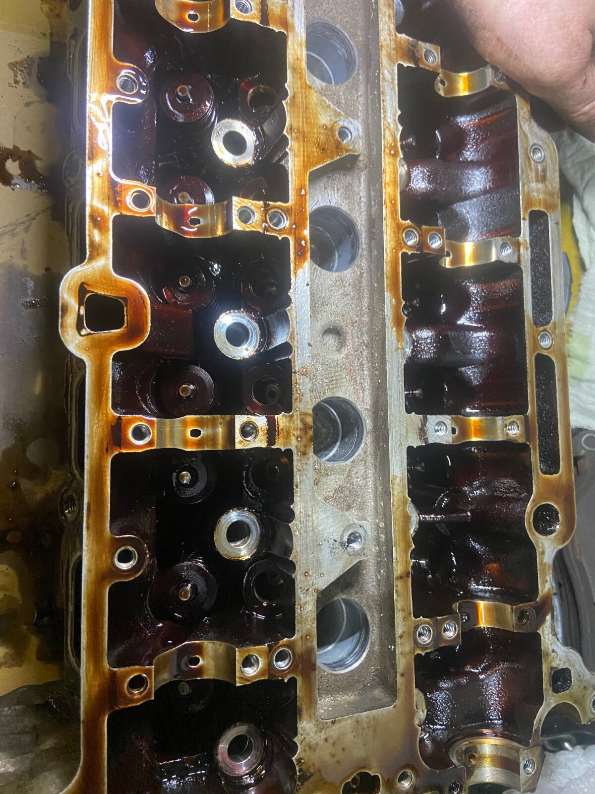

26 мая 20233 г Популярное сообщение Закреплён Менял сегодня клапанную крышку. Пробег 134к 0-90к Дехос 2 у официалов. Замена раз в 15к. 90-132к черт его знает 132-133к Mobil X1 5w30 ( элитная промывка ) Переклейка поддона 133к-134к wolf dexos 1 gen 3 В жизни немного светлее чем на фото. Желтый налет пальцем не оттирается. Изменено 26 мая 20233 г пользователем Tattoed.arm

30 июня 20233 г Автор 16 часов назад, Denis_zhmulyov сказал: привет!) я собственно разобрался куда у меня масло стало уходить Перегородка на поршне бахнула )) По компрессии понял?
30 июня 20233 г 1 час назад, Tattoed.arm сказал: По компрессии понял? Пропала тяга и в этот же момент ESP загорелась и надпись "подходит срок ТО" сразу понял что дела плохи и поехал мерить компрессию. Итог 13-7-13-13. В воскресенье разбираем, буду ставить ковку) Жаль, что не вышло сделать анализ отработки на синтеке в другой раз сделаем
30 июня 20233 г Автор Denis_zhmulyov а ну это в моменте у тебя дристнула. Какой пробег, бенз был. Ну и плюс точно ли работала вкг?
30 июня 20233 г 2 минуты назад, Tattoed.arm сказал: Denis_zhmulyov а ну это в моменте у тебя дристнула. Какой пробег, бенз был. Ну и плюс точно ли работала вкг? 14 год, пробег 171, я второй хозяин, купил у хорошего знакомого))) бенз был Лукойл 95 экто. Вкг абсолютно исправна. выезжал на мкад и в момент разгона это все произошло) Изменено 30 июня 20233 г пользователем Denis_zhmulyov
