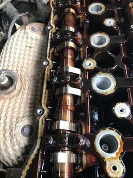

Santa Fe 2011, G4KE на SHELL Helix 5w30 на пробеге 150000км
Добрый день. Крышка снималась для регулировки клапанов и замены прокладки на одометре 150000км.
Я - третий владелец меняю масло каждые 5т км (накатал за 3 года 25 ткм),
до этого  2-й владелец ездил на газу (накатал за 2 года 60ткм) ,
и, очевидно, первый владелец накатал этот лак (за 6 лет 65ткм - вот здесь возможно где-то открутили пробег, хотя не факт).
Изменено пользователем 000909
На деталях где масло явно курсирует активнее (более светлые участки) на ГАЗе прошлый владелец уже начинал отмывать дилерские интервалы смены масла первого владельца.
Сильно подозреваю, что сразу после первого владельца двигатель внутри имел значительно более плачевный вид.

И что там с зазорами?
19 часов назад, Mefistоf сказал:
Или в этих местах не так активно откладывалось так как смывало не давало хорошо отложиться когда пачкало, а не потом намыло. Тут могут быть варианты.. но конечно картина лаком..(

11 часов назад, Евген48 сказал:
Второй владелец ездил на газу, этим мастера объяснили зажатые выпускные клапана -0,18, вместо 0,3. Машина пошла легче . Расход немного снизился.

000909 , масложор есть?
В пределах 200-300гр на 5ткм .
Заливал до сво shell ultra 5w30 (сначала), затем перешёл на 5w40, один интервал отъездил с холодильным маслом - когда мастер сливал, отработка попала на руку и тряпкой не оттиралась ( полагаю это отмытый лак так себя проявил). Сейчас купил докризисную Татнефть на старых присадках Премиум 10w40 (1500₽ за 5л) и добавил холодильного масла 200гр, лето поезжу . Там видно дальше будет

23.05.2023 в 16:10, 000909 сказал:
добавляй перед сменой масла мягкую промывку от вмп должно со временем светлее стать.
Шайбы по регулировке сложно было подобрать?или шлифовали?
Пока что решил добавлять холодильное масло, должно отмывать по идее.
Шлифанули
