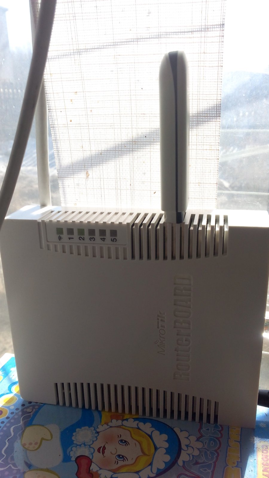

у меня так у окна стоит, окно "смотрит" в сторону нужной вышки нужного оператора:
