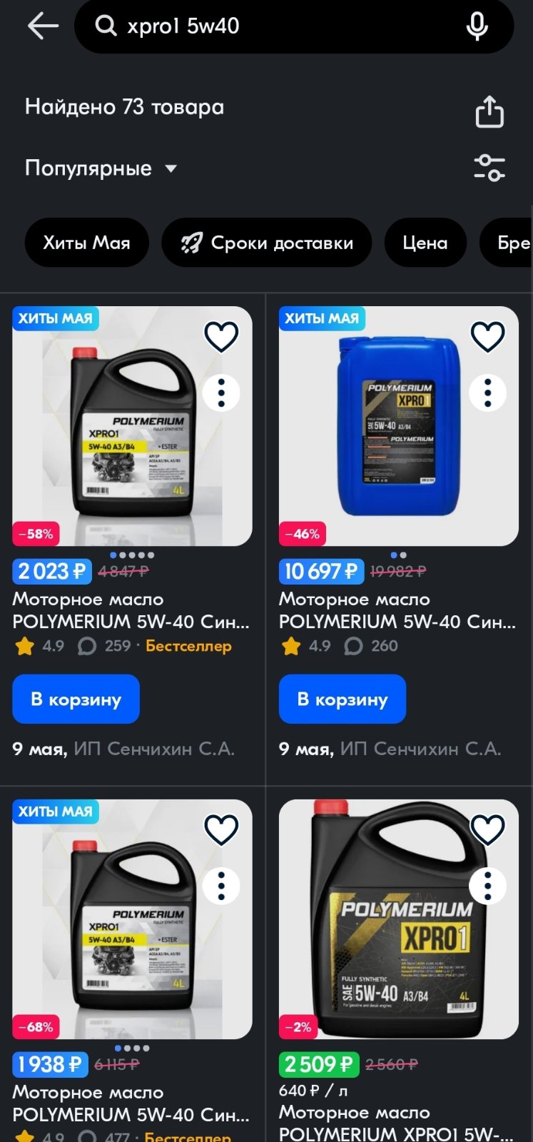

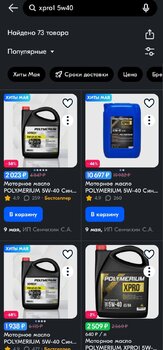

Как то уж очень не скромно .
Интересно , у полимериума есть основания для такой "смелости" ?
Или люди просто пишут то , что в голову пришло ...
