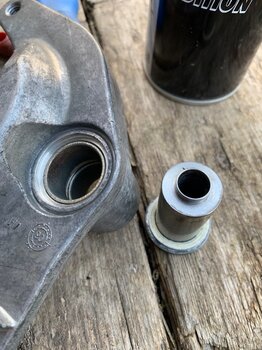

Смазка оси натяжителя приводного ремня
Какой смазкой лучше смазать ось натяжителя? Сама ось стальная, в корпусе стоят две втулки, то ли бронза, то ли еще что.
По краям стоят две прокладки, которые тоже были смазаны, какой то желтой, густой смазкой.
Смазка так понимаю нужна выдерживающее большое давление и безопасная для резинок.
Сам думал смазать все Elkalub GLS 595/N2 PFPE смазкой, или что то есть лучше для этих целей?

9 часов назад, VORAX сказал:
Эта?
IMG_20211004_221132.jpg.0f36c3cff9e92b121996bbd507c3ffe9.thumb.jpg.7f100d00cf27207447a692949200eef0.jpg
13 часов назад, Screwdriver78 сказал:
Эта?
Нее, что то более прозрачное и густое, ось и прокладки смазаны были одной и той же смазкой :) Похожа кстати больше на BG20.
Смазки эти есть просто, куда то девать их надо. В общем намазал Элкалюбом, посмотрим что получится.
