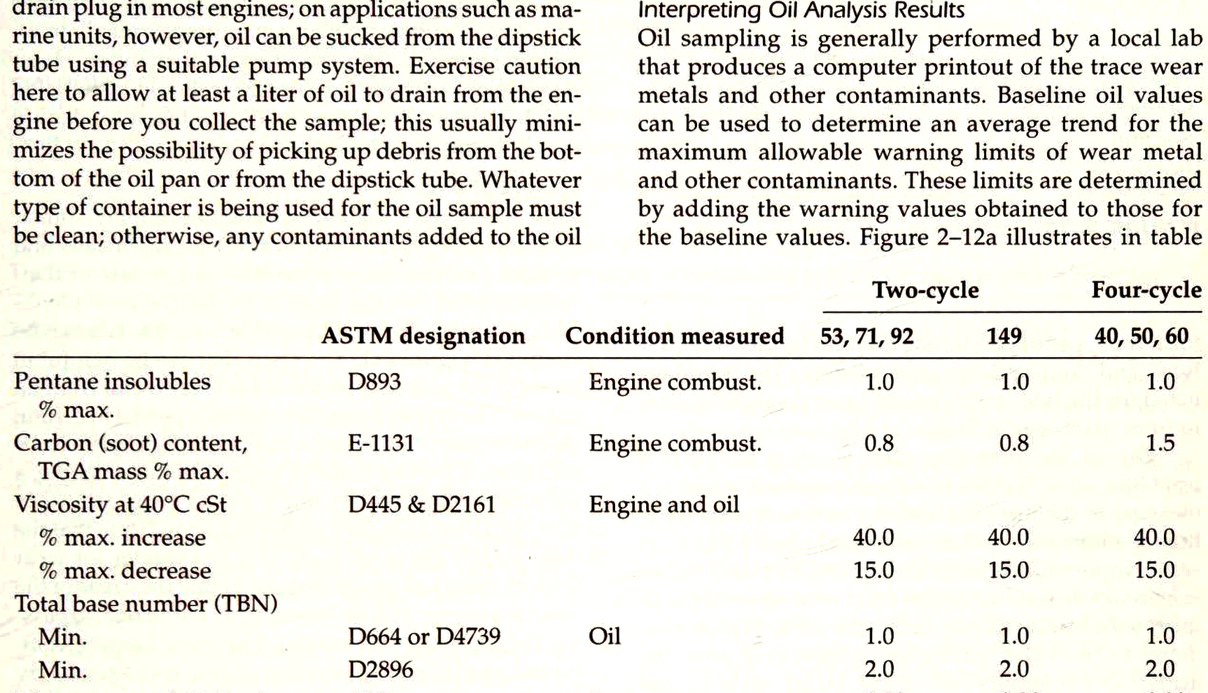

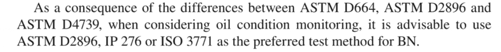

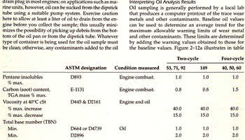

Автор использует прибор, использующий более "тяжелый" стандарт для определения TBN.
На выбор из двух: ASTM D2896 (свежие масла и "бензины") и ASTM D4739 (чаще всего дизели). Такие приборы обычно и применяются для исследования пром. дизелей. Следовательно, что и специфика применения "под дизели" - этот ASTM традиционно дает более низкое значение. Кстати, отработки автору шлют чаще всего понимаете какие.)))
Стандартов "лучше" или "хуже" в этом смысле нет - они просто разные. Один "повыше", второй "пониже". А можно и вообще ориентироваться на значение pH.
Лаборатория вообще-то может использовать одно, а может и оба - зависит от задачи. А может и pH к этому добавлять. А прибор может только ОДНО это. В приборе важно не только значение, но и кто именно им пользуется. Анализы вообще врач должен смотреть, а не лаборант и уж тем более, не бабка-повитуха! Ну так как же быть, если значение у тебя только ОДНО и с нормальной лабораторией категорически не совпадает?!
Вот дальше-то и начинается цирк: обоснование "правильности" себя и неправильности... крупнейшей сертифицированной лаборатории (в голове-то, видать, вообще ничего не срабатывает, получается, никакие красные флажки не выставлены) через... pdf-презентацию, которая рассказывает про требования к... ДИЗЕЛЬНЫМ маслам и где обсуждается ДИЗЕЛЬНОЕ масло-прототип  "CJ-4".
То есть, в качестве доказательства "правоты" применения ДИЗЕЛЬНОГО стандарта к БЕНЗИНОВОМУ ДВС выставляется практика применения ДИЗЕЛЬНОГО стандарта на ДИЗЕЛЬНЫХ двигателях.
Ну и последнее.
ВЫВОДЫ:
PCMO масло просто не может иметь исходный TBN 10.1, по стандарту ASTM D4739. Это очевидно каждому, кто вообще понимает в лаб. анализах. То есть, значение тупо взято прямиком из pdf к маслу и вставлено... в строчку с видом было/стало. К слову говоря, откуда же тогда взят исходный TAN (значение в PDF весьма не частое), если свежее масло (я так думаю) вообще не было на анализе?) Оттуда же?! Или от балды? Cмысла особого не ищу, но даже школьники не должны иметь привычки так поступать.
Поэтому и в качестве "браковочного" благоразумно использован не "TBN-50%", а еще один прикидочный параметр TBN=TAN, но с какого фига именно по данному ("дизельному") стандарту для отработки бензинового BMW?! Где написано, что нельзя, например, было бы использовать "бензиновый" в этой "прогрессивной методике" тыкания пальцем в небо, а это дало бы и возможность TBN-50% применить (для особо ожесточенных).

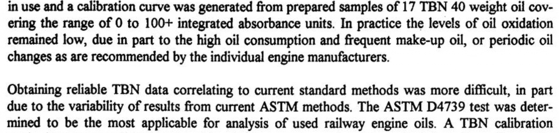

Это вообще ток стариканы отрасли знают, что 4739 появился для дизелищ где-то на рубеже 1990х (стандарт от 1987 года), что до 1996 нигде кроме дизеляк не использовался и  не рекомандовался для анализов in-service кроме дизеляк же.
не ну потом кран открыли ) и в PCMO. Шелл же очень продавливал ) фирма любила известь, пока не стала учицо у мобила и своегож пензойля )). Но лабам удобнее - дешевле, проще. Кстати tds-ски у Shell с ошибками до сих пор - особая фишка конторы ))), одна из самых раздолбайских контор отрасли ) а не попалась ниразу! )
Ток я думаю недолго 4739 методу то осталось - для uoa PCMO. Умные книги его давно не рекомендуют вообще. И не только книги )) но и даже ATC ) уже

ну еслиб ты читал, что я писал ) может и понял бы. Есть более грубый и более нежный способ. Нежный (дорогой, точный, сложный) хуже работает с сажей , например. А грубый и простой - лучше. Это просто технически, не говоря о целях
