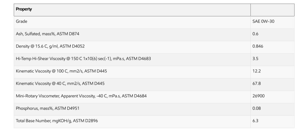

У esp 0w30 вообще по тдс зола 0.6 :shok:

2 часа назад, kit72 сказал:
https://www.oil-club.ru/forum/topic/75664-g-energy-synthetic-super-start-5w-30-api-sp-svezhee-2022/
