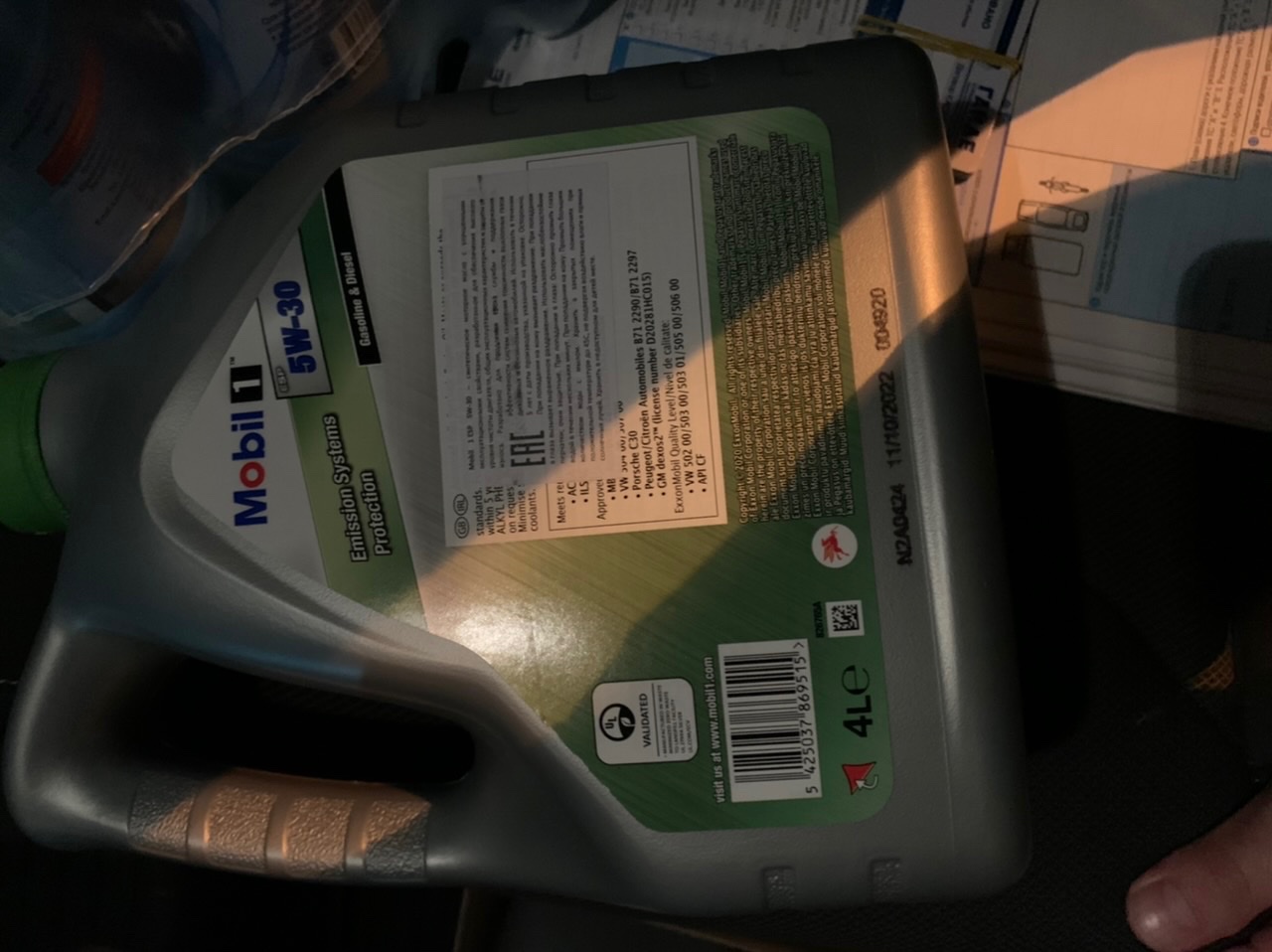

Купил Мобил финский , октябрь 2022г, допуски ещё есть
То есть это ещё "старое" масло, а не новое? Или это новое с новой формулой?
Может есть фото передней наклейки?
А какой артикул у этого масла? Не могу на канистре найти. С каждой новой ревизией артикул же меняется?
