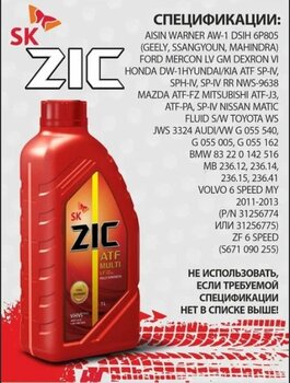

27 февраля 20233 г 16 минут назад, f23a сказал: Всем привет. Почитал вашу тему. Очень интересно стало. Но, если кто-то хочет все таки попробовать WS, а также смотрит в сторону Multi LF, то почему никто не обращает внимание на этот Zic! В профильных автомобильных форумах в темах по замене АТФ как бы уже меняют люди на WS и Multi LF. Сам менял 12л подменой на WS - поведение АКПП не изменилось, а расход бензина у меня всегда больше всех был, как и расход тормозных колодок - причину сами поймете. Multi LF тоже лили в 09S и также поведение АКПП не изменилось. Тут вопросов нет. Вопрос в том, чем Multi LF отличается от SP4?
28 февраля 20233 г SP 4 намного ближе по вязкости к WS да и по составу думаю, хоть немного, но лучше Multi LF.
28 февраля 20233 г Почему Multi LF. Дак всё просто, в таблице WS SP 4 нет, владельцы с WS даже не задумывались, что SP 4 надо глянуть. А по факту достаточно много авто ездят на SP 4, начиная от личной и заканчивая- Тойота, Мазда, VW Group, Сузуки. Вот как то так.
