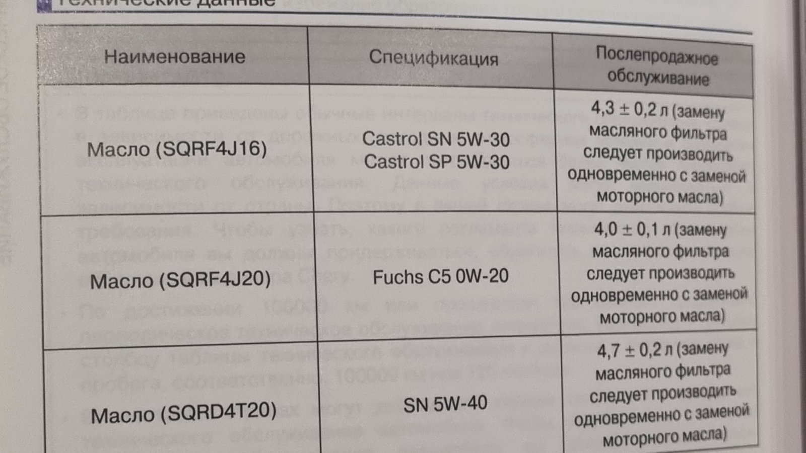

21 февраля 20233 г 20.02.2023 в 14:38, Elli Pilli сказал: 3. Входит при заливке 5,2 литра масла В книжке ведь 4 литра написано. Или вы уже меня и именно столько влезло? Добавьте ещё что рекомендовано не только 0W-20 но и АСЕА С5! :)
21 февраля 20233 г Автор 4 часа назад, RUSNAC сказал: В книжке ведь 4 литра написано. Или вы уже меня и именно столько влезло? Добавьте ещё что рекомендовано не только 0W-20 но и АСЕА С5! :) В книге 4 литра, тоже читал, но почитав форумы и отзывы все пишут о 5ти и чуть больше литрах. Менеджер тех отдела оф дилера сказал что 5.2л. какое сами хотите, мы зальем. Да и вобще написал сюда вопрос, так как в поиске по теме не нашел подбор именно на про макс, что как то странно, машин встречаю не мало на дороге, подумал что кто то да и менял уже на опыте ответит. Ни кто не задается вопросом видимо) Изменено 21 февраля 20233 г пользователем Elli Pilli

22 февраля 20233 г 20.02.2023 в 16:38, Elli Pilli сказал: Дилер льет 0W20 чери(лукойл по канистре), или тотачи. В мануале тоже 0W20 Если есть возможность, можно выложить фотку канистры или бочки этого масла и мануала, где про 0-20 пишут (для статистики)...
22 февраля 20233 г 25 минут назад, RUSNAC сказал: к сожалению, этого Фуша нет... так любое АСЕА С5 можно рассмотреть
22 февраля 20233 г 2 часа назад, ProstoFilya сказал: так любое АСЕА С5 можно рассмотреть Любое официальное, а не по решение производителя масла. ) Я Фуш упомянул чтобы сравнить что внутри. Может там какая-нибудь фишка есть, раз уж производитель конкретное масло указывает, а не просто допуск/спецификацию.
22 февраля 20233 г 32 минуты назад, RUSNAC сказал: Любое официальное, а не по решение производителя масла. ) с этим согласен 32 минуты назад, RUSNAC сказал: Может там какая-нибудь фишка есть вряд ли в лучшем случае - оем-вольводопуск
22 февраля 20233 г Автор 13 часов назад, biguxa сказал: Если есть возможность, можно выложить фотку канистры или бочки этого масла и мануала, где про 0-20 пишут (для статистики)... Ссылка на оф масла Чери https://shop.chery.ru/catalog/dlya_avtomobilya/masla/ Канистры лукойла на 5W40, а вот на 0W20 вообще бизол. Похоже каждый дилер льет что ему выгодно Изменено 22 февраля 20233 г пользователем Elli Pilli
