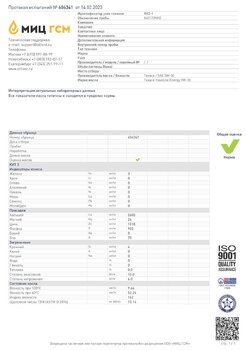

Популярное сообщение makstor 711 Опубликовано: 18 февраля 2023 Популярное сообщение Поделиться Опубликовано: 18 февраля 2023 Texaco Havoline Energy 5W-30 ACEA A5/B5 свежее 2022 Анализ свежего масла Texaco Havoline Energy 5w-30 (МИЦ ГСМ). Причина анализа - выборочная проверка нового поставщика. В копилку анализов. Масло лично отвозил в лабораторию в запечатанной заводской упаковке. Паспорт партии получить не удалось, к сожалению. @Texacoman запрашивал, но ему отказали. Масло заявлено как: API SL/CF; ACEA A5/B5; ACEA A1/B1; Ford WSS-M2C-913D; Ford WSS-M2C-913C; Ford WSS-M2C-913A; Ford WSS-M2C-913B; Renault RN 0700; Jaguar Land Rover STJLR 03.5003. Артикулы для заказа в интернет магазинах: 840123NKE TEXACO Havoline Energy SAE 5W-30 (12x1LP2) TX - 1 л 840123MHE TEXACO Havoline Energy SAE 5W-30 (4x4LP2) TX - 4 л 840123HOE TEXACO Havoline Energy SAE 5W-30 (20LP) TX - 20 л 840123DEE TEXACO Havoline Energy SAE 5W-30 (208L M) TX - 208 л 8 Ссылка на сообщение
Vasya- 1 490 Опубликовано: 18 февраля 2023 Поделиться Опубликовано: 18 февраля 2023 Откуда железо и кремний в свежем ? Ссылка на сообщение
fareastwood 10 016 Опубликовано: 19 февраля 2023 Поделиться Опубликовано: 19 февраля 2023 31 минуту назад, Vasya- сказал: Откуда железо и кремний в свежем ? Дык. Это же МИЦ ГСМ "грязь" от предыдущих анализов это норма .. 2 Ссылка на сообщение
Texacoman 2 660 Опубликовано: 19 февраля 2023 Поделиться Опубликовано: 19 февраля 2023 2 часа назад, fareastwood сказал: Дык. Это же МИЦ ГСМ "грязь" от предыдущих анализов это норма .. Да что вы в этом понимаете? Это масло неубиваемое как сталь и стойкое как кремень! 2 Ссылка на сообщение
Texacoman 2 660 Опубликовано: 19 февраля 2023 Поделиться Опубликовано: 19 февраля 2023 7 часов назад, makstor сказал: Причина анализа - выборочная проверка нового поставщика. Вроде всё совпадат со старым анализом. Ссылка на сообщение
adik74 576 Опубликовано: 19 февраля 2023 Поделиться Опубликовано: 19 февраля 2023 Хорошее крепкое А5, года 3 лил в японца и катал 8-8.5 ткм, за левак не боялся. Движок чистый. Лил бы и дальше, но цена остановила, при цене 5500 за 4л, думаю, мало будет поклонников. 1 Ссылка на сообщение
makstor 711 Опубликовано: 19 февраля 2023 Автор Поделиться Опубликовано: 19 февраля 2023 1 час назад, adik74 сказал: при цене 5500 за 4л окститесь! не более 3000руб за 4л, да и то можно и дешевле найти. Ссылка на сообщение
makstor 711 Опубликовано: 19 февраля 2023 Автор Поделиться Опубликовано: 19 февраля 2023 7 часов назад, Vasya- сказал: Откуда железо и кремний в свежем ? Может фольга и клей тоже входят в анализ? он же комплексный))) но полагаю либо погрешность аппаратуры, либо не почистили посуду и это следы от других анализов. канистру эту я крутил и так и эдак, чтобы если фольга неплотно заклеена - она бы потекла, но нет, закрыто было нормально. Я спрашивал насчет того, чтобы лаба сделала видео вскрытия - сказали не делают таких видео. 1 Ссылка на сообщение
adik74 576 Опубликовано: 19 февраля 2023 Поделиться Опубликовано: 19 февраля 2023 (изменено) 14 минут назад, makstor сказал: окститесь! не более 3000руб за 4л, да и то можно и дешевле найти. В Москве, верю. Глянь цены в популярных магазинах запчастей. Изменено 19 февраля 2023 пользователем adik74 Ссылка на сообщение
makstor 711 Опубликовано: 19 февраля 2023 Автор Поделиться Опубликовано: 19 февраля 2023 14 минут назад, adik74 сказал: Глянь цены в популярных магазинах запчастей. Ну тут да. Наглость этих товарищей порой не имеет разумных пределов, к сожалению. Ссылка на сообщение
ProstoFilya 3 527 Опубликовано: 20 февраля 2023 Поделиться Опубликовано: 20 февраля 2023 19.02.2023 в 04:42, Vasya- сказал: кремний в свежем антипенная присадка к примеру Ссылка на сообщение
Texacoman 2 660 Опубликовано: 20 февраля 2023 Поделиться Опубликовано: 20 февраля 2023 19.02.2023 в 11:36, makstor сказал: либо не почистили посуду За МИЦ вроде не водилось такого. Специально проверил последние 10 анализов (мы их много делаем) - есть там и 0 железа, есть и один, есть и 56. Человеческий фактор нельзя исключать, но всё же - это лаборатория с именем. Ссылка на сообщение
torcon 85 791 Опубликовано: 20 февраля 2023 Поделиться Опубликовано: 20 февраля 2023 странно что вязкость 9.44. Как бы не ошибка тоже. Ссылка на сообщение
ProstoFilya 3 527 Опубликовано: 20 февраля 2023 Поделиться Опубликовано: 20 февраля 2023 5 минут назад, torcon сказал: странно что вязкость 9.44. Как бы не ошибка тоже. а разве это не вполне нормальная вязкость для АСЕА А5? Ссылка на сообщение
