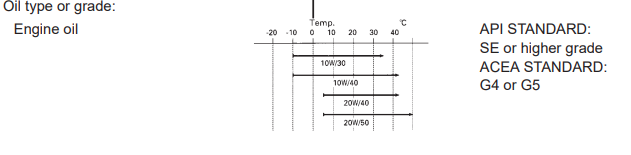

Всем привет, может кто нормально объяснить стоит ли придерживаться стандартов api? или можно лить самые новые и ничего старому мотору не будет?
У меня мотоцикл yamaha fzs 600 1998-2000г. по мануалу насано SG или более свежие, но есть ли ограничение к более новым допускам?

добавил фото
Почитай в мото темах.  Можно что хочеш но не энерго сберегающее а его 10w насколько я понимаю не бывает.
Написано же "SG или более свежие")) Лейте современные конечно. Вы старых и не найдете уже.
Artem_Legacy для мотоцикла ищите то, где SL  . Ниже не стоит, выше уже может быть ограничение по противоизноске . А ещё лучше дизельные CJ-4 или CK-4.
старых есть sg более сложнее найти, а вот sj  и sl легко. А вот что за g4 g5  я так и не понял
G4 и G5 это не по API
Получается эти допуски acea? но там я не нашел g4 и g5.
Методом исключения получается ILSAQ.
