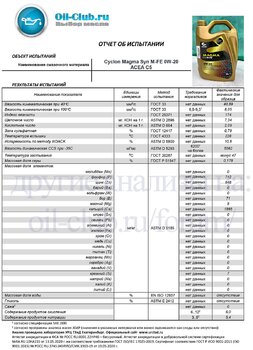

16 февраля 20233 г Популярное сообщение Закреплён Cyclon Magma Syn M-FE 0W-20 ACEA C5 свежее за анализ спасибо Эриксонн. Анализ проводил Эриксонн самостоятельно. Масло заявлено как: ACEA C5; MB-Approval 229.71; Jaguar-Land Rover STJLR 51.5122 (approved), STJLR 03.5006; Level: Ford WSS-M12R536-A. ИК спектр Фурье говорит о том, что масло на основе гидрокрекинга VHVI+10-20%:ПАО. Артикулы коды для заказа в интернет магазинах: Cyclon Magma Syn M-FE 0W20 (АСЕА С5, ОЕМ MB 229.71, Греция), 4 л – JM00208 Cyclon Magma Syn M-FE 0W20 (АСЕА С5, ОЕМ MB 229.71, Греция), 1 л - JM00209

16 февраля 20233 г 7 минут назад, RUSNAC сказал: NOAK так себе... при 10-20%:ПАО. но и не сказать что плохой

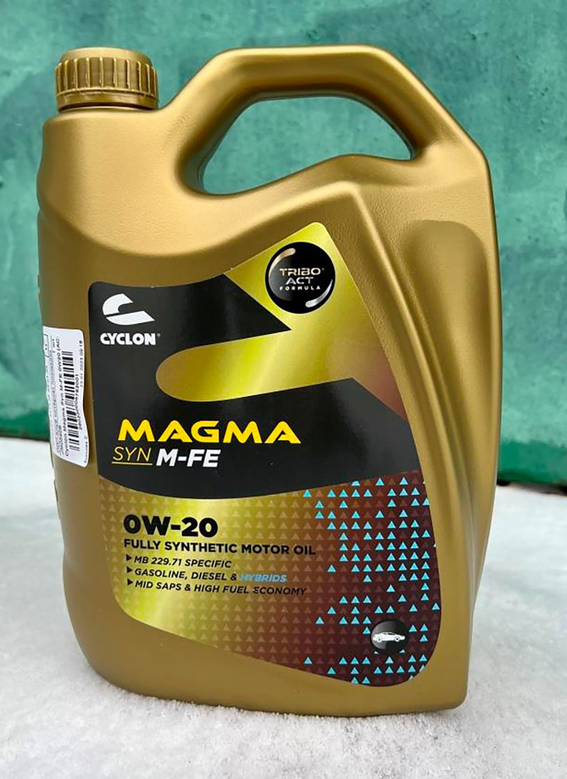

16 февраля 20233 г Популярное сообщение Данное масло покупал у Северянина. Cyclon Magma Syn M-FE 0W20 (АСЕА С5, ОЕМ MB 229.71, Греция), 4 л – JM00208 Cyclon Magma Syn M-FE 0W20 (АСЕА С5, ОЕМ MB 229.71, Греция), 1 л - JM00209 Цена 4л - 3105 руб Цена 1л - 875 руб Изменено 16 февраля 20233 г пользователем Эриксонн
16 февраля 20233 г такое впечатление, что в пакет забыли доложить дисперсантов. Пик 0,40 вместо 0,45 и окисление 6 вместо 9, как в продукте ниже. Остальное под копирку:
16 февраля 20233 г 22 минуты назад, RUSNAC сказал: NOAK так себе... при 10-20%:ПАО. Так оно же не на чистом пао, а вы какой хотели при такой процентовке?
16 февраля 20233 г 8 минут назад, Stans сказал: На Озон видел цену 4200.А где ниже? Можно посмотреть в сторону местных "барыг" автозапчастей. У меня в городе парни за 3300 привезут до дома. Тот же Северянин продает...... . ОЗОН и пр. мплейсы- оверпрайс.
16 февраля 20233 г 32 минуты назад, torcon сказал: По рецептуре, даже ПАО добавили Как раз в 229.71 в большинстве если не во всех присутствует небольшое количество пао. Чего не скажешь про масло только с допуском Volvo rbs0-2ae. Там пао как правило нет вовсе. А вот в 508ом его около 40%
16 февраля 20233 г 1 час назад, RUSNAC сказал: NOAK так себе... при 10-20%:ПАО. Нормальный NOACK. На кряке 12-13 было бы Изменено 16 февраля 20233 г пользователем Hazy_nsk
