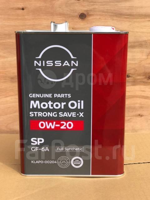

А если посмотреть в сторону оригинального KLAP0-00204?

Господа, такое подойдёт S oil 0w20? Или всё же взять Nissan KLAP0-00204? По цене одинаковое +-
3 часа назад, Александр В.К. сказал:
Лучше S-Oil. Риск подделки меньше в разы...
8 часов назад, Александр В.К. сказал:
Ниссан за эти деньги будет подделкой в 99%
