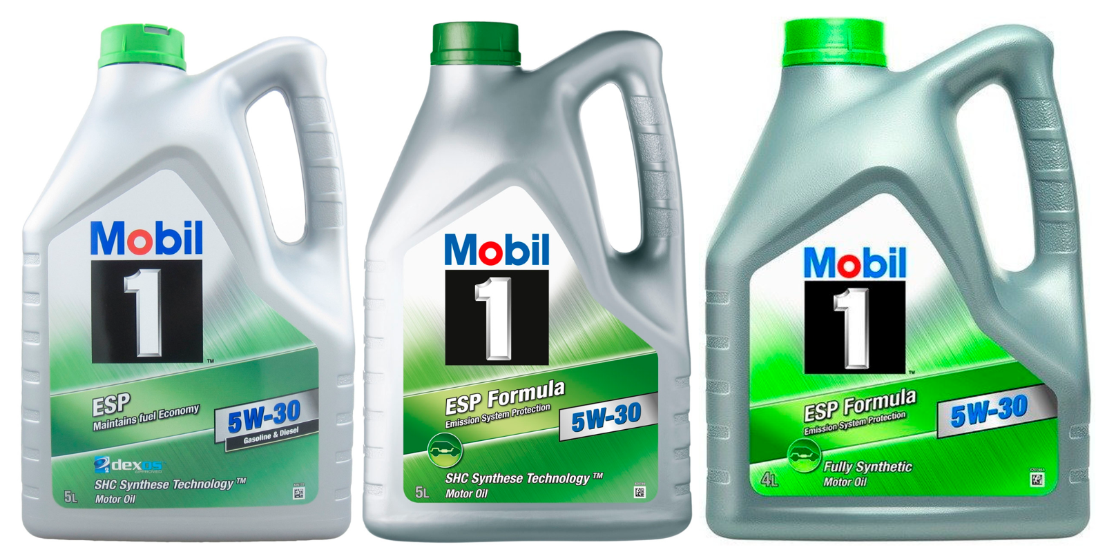

Начал изучать вопрос по Mobil1 ESP 5w-30 и столкнулся с тремя разными на вид канистрами для заказа (прикрепил коллаж), они чем-то отличаются между собой?
43 минуты назад, qqq5 сказал:
Хороший вопрос.. самая крайняя максимально подозрительная.
