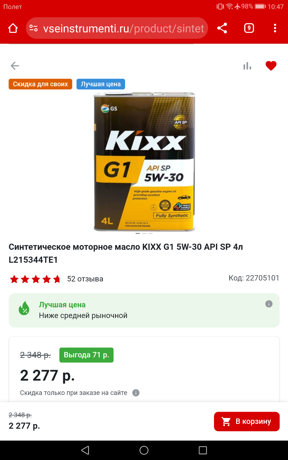

Например, тут можно купить:
А если мониторить цены, то можно купить и дешевле: недавно, например, на ВИ было 1950+-р.
