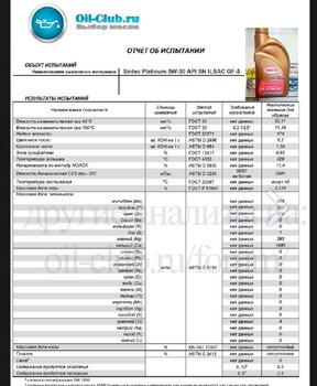

Автор а вы уверены, что лили именно это масло, этой вязкости, с этими спецификациями? :)
Просто смотрите на свежий анализ (мы его делали два раза летом и осенью 2022 года)
Sintec Platinum 5W-30 ACEA A5-B5 (VOA BASE) копия.jpg265919481_4430_110_01.2023_page-0001.jpg.de47748ce959d5cd120e6f7496ef50ff.jpg
у свежего кальция 3200 - у вас в отработке 2300.
у свежего молибдена 53 - у вас в отработке 34.
Ладно когда бор прирос, он добавился допустим от промывки  BP Vanellus Multi A 10W-40. Но молибден и кальций как убавился из свежего? :) Это маловероятно.
Либо вы прям очень много BP оставили в двигателе и смешали с Синтеком. Либо анализ не ваш в лабе не то выдали. Либо вы залили другое масло Синтек перепутали. Либо сам Синтек уже опять масло перекроил и выпускает на другом пакете.
Давайте начнем с фото канистры и даты выпуска, может там собака порылась. :)

На фото Илсак, у Вас в анализе А5/В5...... т.е. в анализе скорее всего Илсак?
Изменено пользователем biguxa
Масло из которого сделана отработка произведено 17.04.22, оно ещё на Афтоне, скорее всего и это ILSAC, а не А5/В5
Да. Сейчас заметил только, лоханулся. В заявке на анализ указал А5/В5.
По факту API SN ILSAC GF-5 5W-30

Извиняюсь, ввёл в заблуждение. С меня ещё один анализ. Теперь А5/В5

Всё равно не похоже.
В ILSACе есть Мо и нет В, а у ТС наоборот.

3 минуты назад, YWU12V сказал:
Вообще не похоже, все элементы другие. Но шапку нужно переписать))) Вместо А5/В5 указать ILSAC GF-5 API SN. Правда, на скрине анализ свежего масла, которое произведено в мае 2022
2 минуты назад, YWU12V сказал:
Третьего не дано, если только лаборатория отработала после праздников верно. У меня протокол №1 после НГ
