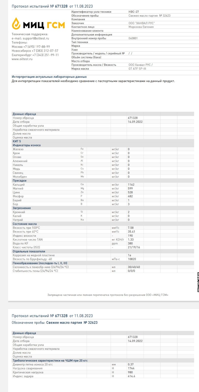

 проверили очередной раз Брукфильд -40 °С = до 11 000 ,  по пенообразованию  и ЧШМ.
Добрый день.   Дополнительные данные по трансмиссионным маслам  GT SP III : Брукфильд, Пенообразование, ЧШМ. Так же   кому  интересно  проведём  анализ   отработки   наших масел трансмиссионных в смеси с  ОЕМ маслами, при частичной замене.

У GT OIL GT ATF Type III Брукфильд известен?

4130  при -30°С в описании на сайте. Проверю в лаборатории.
37 минут назад, Hanval Rus сказал:
При -40 интересно. Когда пишут при -30 считаю, что надеются скрыть не красивые цифры.
