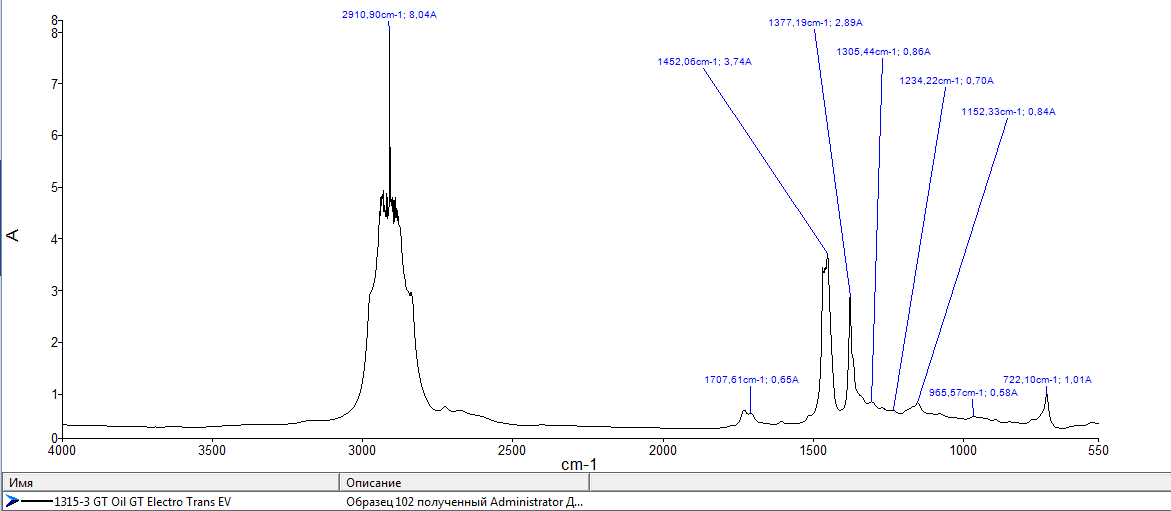

ИК спектр Фурье

Кто может ИК спектр прокоментировать ?
Буду признателен .

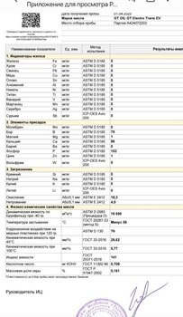

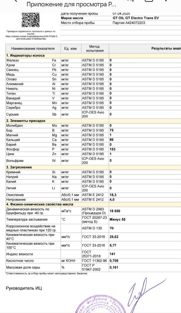

Третий месяц в Li работает,  то авто  которое лично  под контролем ,  все отлично.
Что-то совсем голое в сравнении с МПЗ.
И Брукфильд печальный , обычно у таких масел <12к
Изменено пользователем DMS
31 минуту назад, DMS сказал:
Кому нужен Брукфильд  в 5500 - 7500  есть уже и такое  на PAO  и официальной присадке Aton .
На любой вкус  ....
Ничего голого и  слабого  тут нет . Все в нормах  . Как необходимо для  жидкостей диэликтрических  в  электроредуктор . Прайс соответсвует.
Смотря с чем сравнивать, если с Zekkert для электромобиля , так там вязкость 40С = 19, а не 29. У нас таких масел немного анализов, сравнивать не с чем...
Но к Брукфильду нужно присмотреться, возможно завышен. Он вообще для этой вязкости 29 и 5 высокий. Просто требований стандартов не найти нигде, поэтому и не понять, нормально это или нет...

А они с GToil точно одноклассники по применению? Смотрю здесь вязкость 29,6 и 5,7, а там 19 и 4,3.
Если говорить про Zeekr и те моторы куда предписан упомянутый Castrol , то нет. Как минимум нет ни допуска, ни одобрения ))  и замешаны иначе
