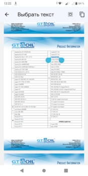

Hanval Rus Здравствуйте, есть у вас жидкость акпп sp3, подскажите вязкость при - 40? Не нашел в описании.
Изменено пользователем Hobbit
51 минуту назад, Hobbit сказал:
Вязкость по Брукфильду при -40°С, Мпа*с  не более 18 600  .  Уточнить смогу позже. Тестирование новых партий на февраль.

Я заказал себе на Яндекс-маркете две канистры по 4 литра масла GT ATF SP-III (Export line) для своего Kia Rio III, 4 ст. акпп, 1.6, 2012 год, пробег 140000 тыс. км. Заказал у официального дистрибьютора  Inforkom-oil (вроде как официальный, я посмотрел, но на 100% не уверен конечно). Была хорошая скидка, я взял. У меня как раз сейчас очень просевший личный бюджет, а масло в акпп заменить стоит, там же надо еще купить фильтр приличный, оплатить работу. Посчитал, что лучше взять две канистры более бюджетного масла для частичной замены одним разом, чем одну более дорогого масла (и не факт, что оно будет лучше в чём-то) для того же и "смешивания" её со старым. Хочу, чтобы слили старое масло, залили новое, GT ATF SP-III (Export line), вывесили колеса, чуть погоняли и слили вновь, а потом уже заменили фильтр и залили окончательно свежее масло. Что думаете, какие есть мысли, может кто уже заливал себе данное масло? Я, вот до конца так и не понял, данная серия масла производится в России или в Корее? С уважением.
Информация о продукте GT ATF SP3.pdf

Машина будет как новая не меньше!
Продукт уже  2 года эксплуатируется в разных авто и режимах . без проблем.
В чем  основной вопрос?
Недорого. Качественно. Надёжно.
Брукфильд -40 °С  до 12000
