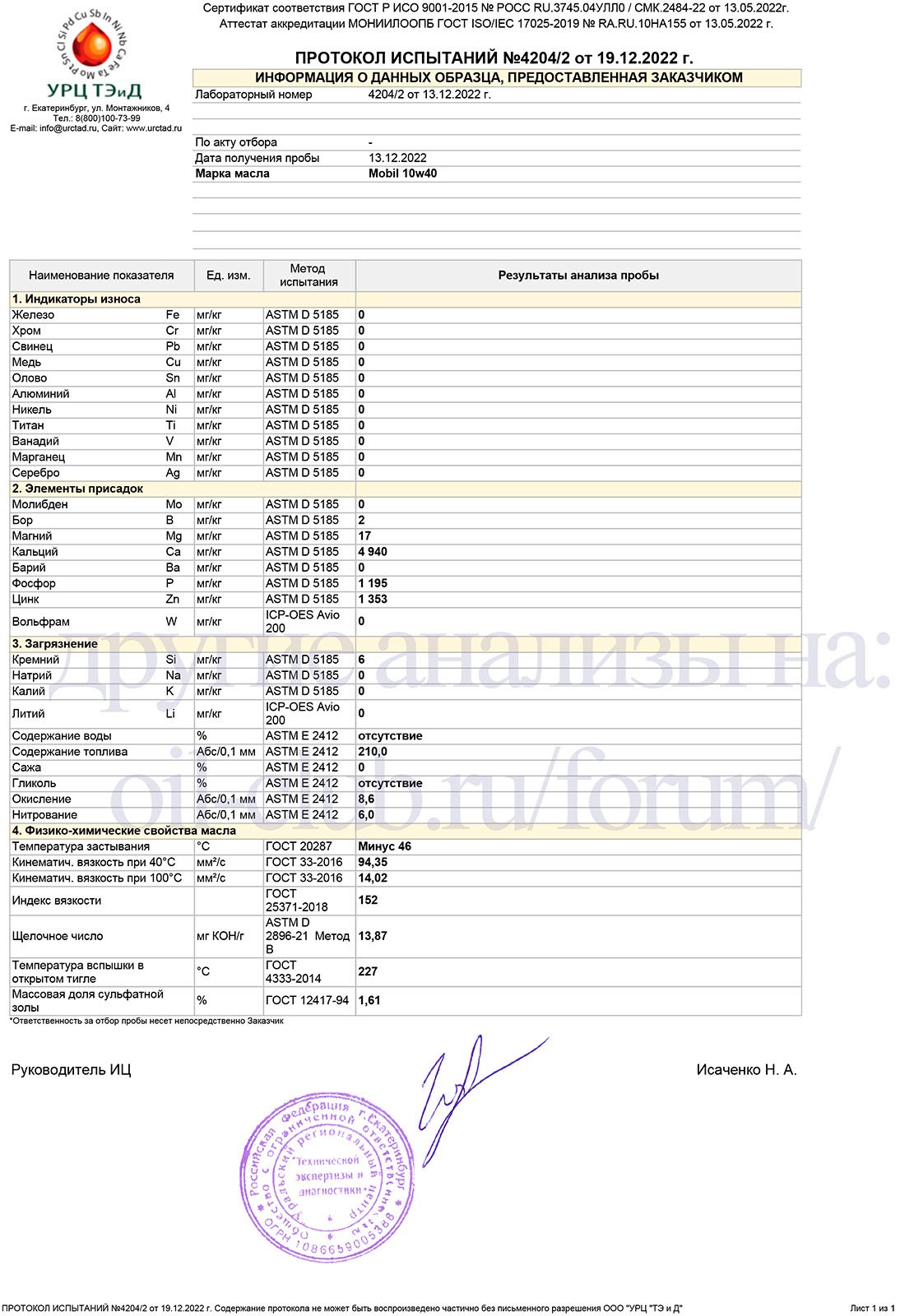

Mobil Delvac XHP Extra 10W-40 свежее
Mobil Delvac XHP Extra 10W-40 свежее за анализ спасибо fonserg.
Mobil Delvac XHP Extra 10W-40 (VOA BASE) копия.jpgMobil Delvac XHP Extra 10W-40 URC копия.jpg
Масло заявлено как: API CI-4; API CH-4; ACEA E4; ACEA E7; Mack EO-M PLUS; MACK EO-N; MAN M 3277; MB-Approval 228.5; MB-Approval 235.27; MTU, масло категории 3; RENAULT TRUCKS RLD-2; VOITH RETARDER, масло класса A; VOLVO VDS-3; API CF; RENAULT TRUCKS RLD; VOLVO VDS-2; Грузовые автомобили Renault RXD; Scania LDF-3.
ИК спектр Фурье говорит о том, что масло на основе гидрокрекинга + минералки.
152712 - Mobil Delvac XHP Extra 10W-40 20L
@fonserg, а этот анализ с чем связан ? тоже у кого-то провернуло или заклинило ? или партию большую закупил ? просто производитель официально в РФ не поставляет, остатки не бесконечны а параллельный импорт та еще лотерея.
но, за анализы, огромное спасибо !

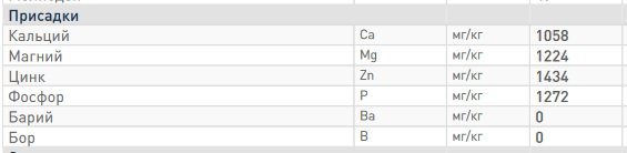

Да ну... Это точно настоящий Mobil? Такие зверинные количества кальция и противоизноски не кладут жеж в такие масла, не?
Во, не поленился - Mobil Delvac MX 15W-40 - тот же класс, но другая вязкость:
Анализу год.
Изменено пользователем Texacoman
Texacoman
У вашего зольность 1.1, а у сабжа 1.6.
