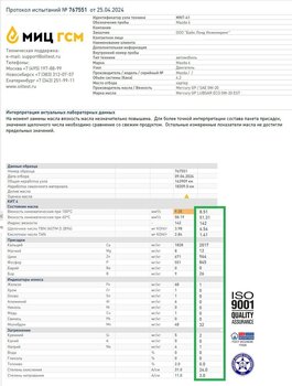

Maurice , Руслан, что за масло Lubsar ECO 0W-20 EST ?
13.02.2025 в 11:08, Euro сказал:
Игорь привет! Этому продукту скоро 3 года будет. Попытка сделать передовое масло с API SP, ILSAC GF-6A, ACEA C6, вроде успешно все получилось. Тесты делали для себя, и дорожные испытание проходили на семейных автомобилях. В приложении тест, он середины прошлого года, когда оно прошло 18 600км. на одной замене (до него рекорд был 14 200, а до этого 10200), все тесты тоже есть, на Ойл клубе пока не выкладывали это ничего т.к. не было желания хайпонуть и на громких заголовках поднять себе продажи, как многие тут делают. Есть еще отработка после примерно 20600км. на одной замене, ее скоро будем отправлять в лабораторию. Зеленым справочно приведены цифры свежего масла.
Справочно: бензин 95 в его улучшенных версиях, который на Лукойл называется ЭКТО, на Газпроме G-Power, на Teboil (бывший Shell) +, на ОРТК Profit. На малоизвестных заправках в целях безопасности не заправляется. Основной бензин (95%) для данного авто — это Лукойл 95 Экто и ОРТК 95 Profit, остальные в качестве математической погрешности.
Режим эксплуатации: 70% трасса, 30% город.
IvanRND как есть. Эталон масла все могут сделать и потом выложить результаты и заниматься пиаром. А как только начинается вопрос потокового производства, то всегда есть нюансы. Причем не только у нас. У нас такое было и с Idemitsu, и c Petronas. От партии к партии все цифры пляшут: майская поставка отличается от июньской, а июльская от обеих сразу и так годами. Это, в принципе, на нашем опыте хочу сказать, что скорее всего, у всех так.
