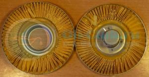

На втором фото фильтрующие элементы повернуты. BIC в норме,TF повело. Количество гофр посчитаю позже. Перепускной клапан у TF очень мягкий, не понравилось. Долго будет масло в обход шторы пускать.А BIC понравился, буду еще им пользоваться.Не думаю, что он хуже МИКРО , кстати, МИКРО сейчас стоит в моторе, после замены масла в конце лета добавлю его фото.

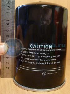

окрас нормальный, принт на корпусе терпимый, есть номерочки для контроля степени затяжки, русского на корпусе нет
был прикрыт пленкой, увы снял до фотосессии
резьба не самая лучшая

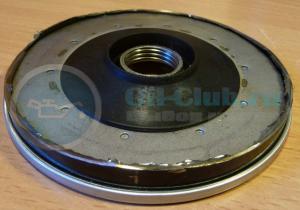

Прокладочка округлая
А вот тут интересно-прокладочка утоплена в корпус.
Как только поставил на стол сразу обратил на сей факт.
При установке возможно корпус фильтра раньше упрется в двигатель, чем прижмется прокладка уплотнительная!
Применение ограниченно! Смотреть на посадочное место на двигателе!

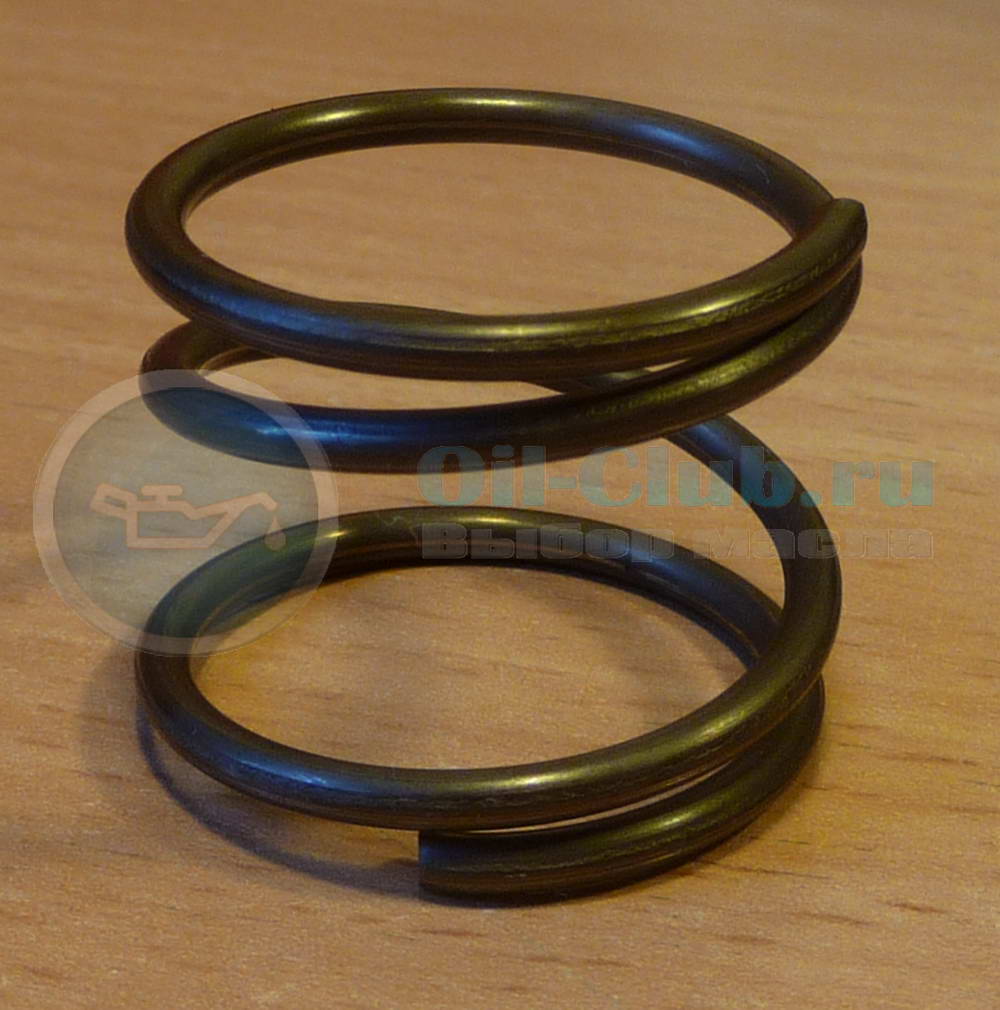

Пружинка обычная, тугая

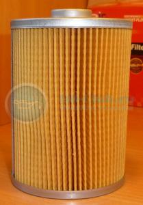

ФЭ уложен не равномерно, сам не рвется но жестким не является. подтеков клея практически нету
внутри нормально

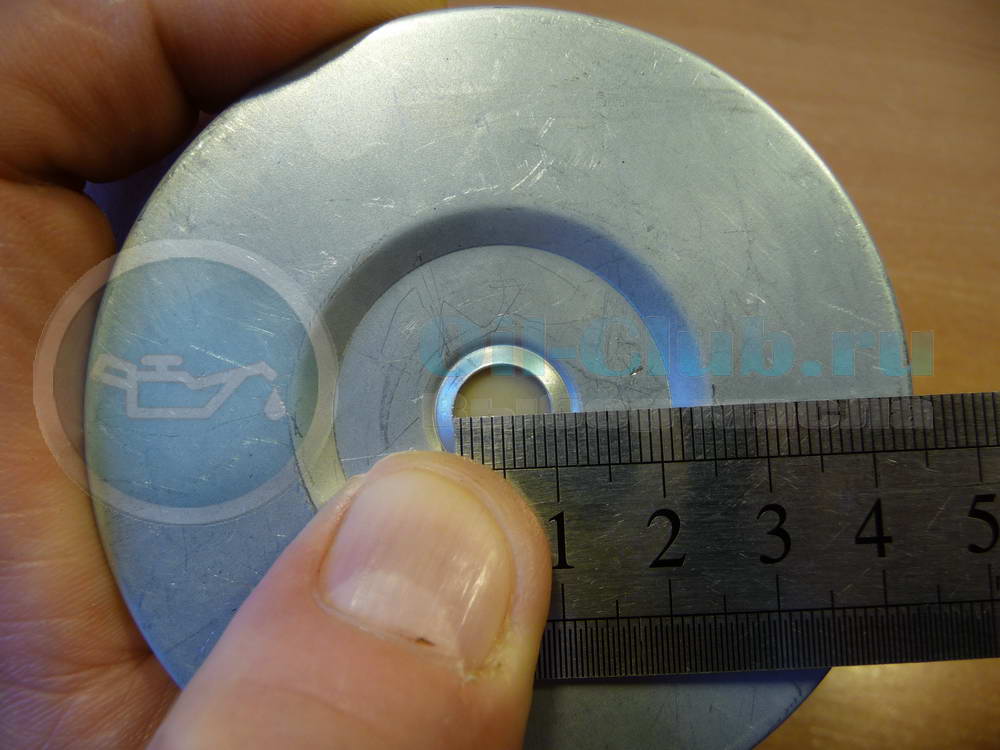

Клапан пластмассовый, давление открытия у меня получилось 1.87 bar , что вроде многовато.
