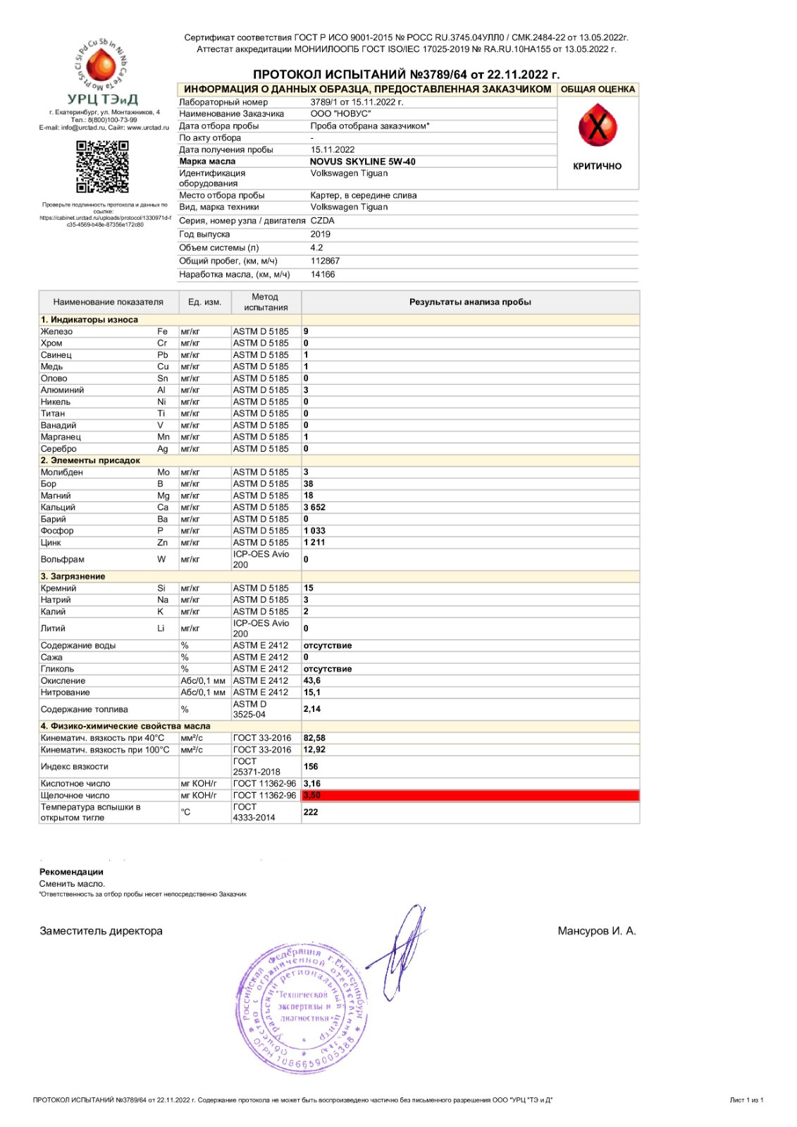

Novus Skyline 5W-40 отработка на VW Tiguan после 14 166 км
Супер. Нитрация конь, но масло выдержало. Ощущение что тут города больше чем трассы намного. :)
Особенно интересно сравнивать с предыдущим анализом, на оригинальном масле.

я думаю в прошлом анализе износа больше (при той же нитрации) по причине того что до VAG Special G 5W-40 был какой то всплеск износа (ремонт, проблемы итд), он просто угасал с каждой сменой... Не должно быть между маслами такой разницы. Но то что стоит остаться на Novus при таком раскладе это точно :)
