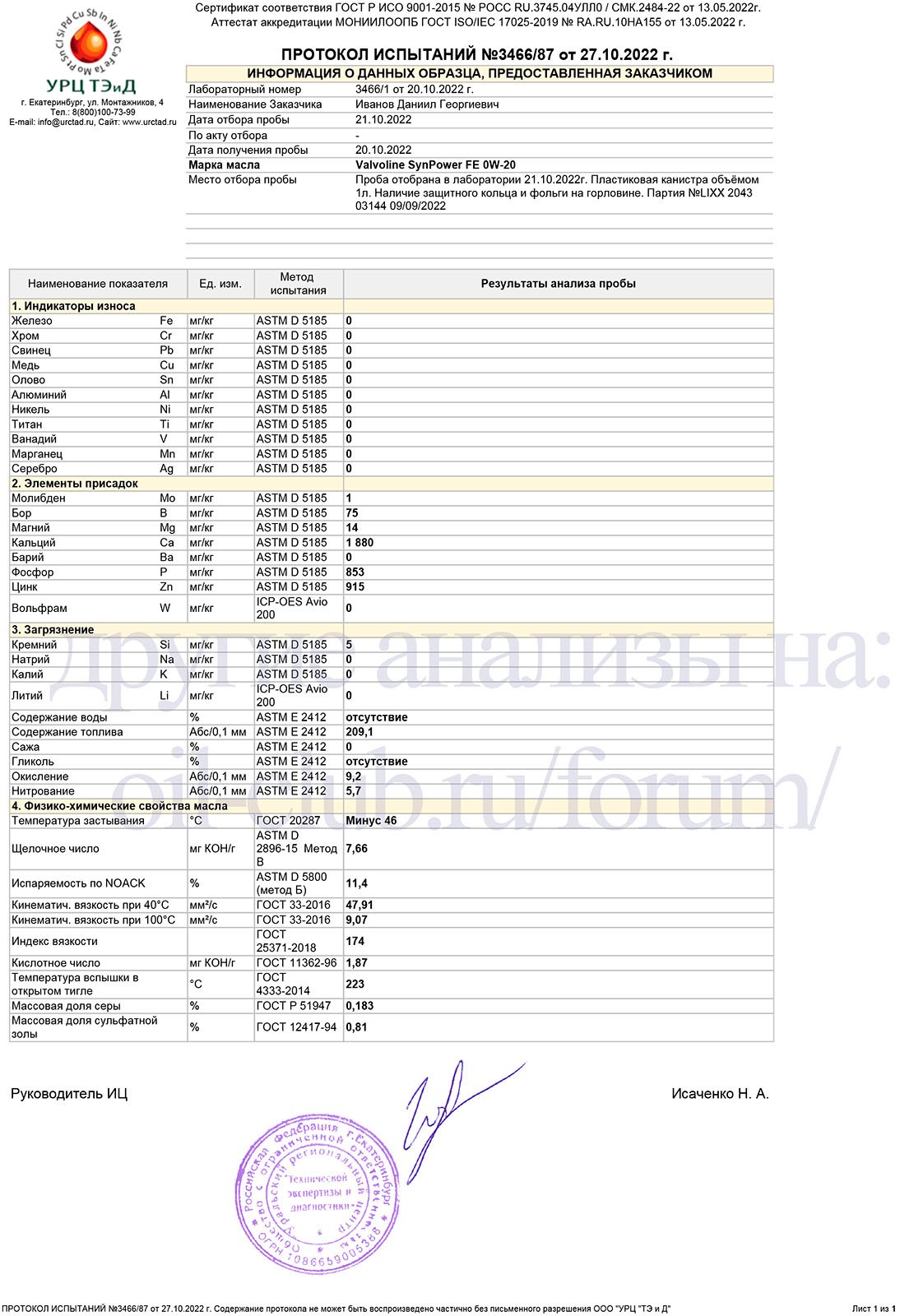

Valvoline SynPower FE 0W-20 ACEA C5 свежее за анализ спасибо форумчанам Sanchez23 и EVO_VII.
Образец в лабораторию засылал EVO_VII в запечатанной литрухе.
Вскрытие масла в лаборатории УРЦТЭиД:
Valvoline SynPower FE 0W-20 ACEA C5 (VOA BASE) копия.jpgValvoline SynPower FE 0W-20 ACEA C5 URC копия.jpgValvoline SynPower FE 0W-20 ACEA C5 photo1.jpegValvoline SynPower FE 0W-20 ACEA C5 photo2.jpeg
Масло заявлено как: ACEA C5; Volvo VCC RBS0-2AE
1) Масло удовлетворяет стандарту SAE как 0W-20. Приставка FE (Fuel Economy) здесь не оправдывает свое название. По вязкости при 40С = 47,91 оно не самое экономичное среди масел 0W-20. Скорее густое крепкое, для летней жары и тяжелых условий. Valvoline Synpower FE не ставит рекорды в экономии топлива.
2) Щелочное число = 7,66 - среднее. Стандарт ACEA C5 ограничен в золе, поэтому щелочное не высокое. Это нормально. Масло хоть и рассчитано на длинные интервалы замены, но это когда много масла в картере и смешанный с трассой режим. В тяжелых условиях эксплуатации лучше руководствоваться мануалом и графой "для тяжелых условий эксплуатации".
3) Зольность сульфатная = 0,81% - укладывается в требования стандарта ACEA C5. Безопасно для моторов оснащенных прямым впрыском.
4) Температура вспышки = 223С - обычная для 0W-20. Термостабильность средненькая.
5) Испаряемость масс (естественный угар) NOACK = 11,4% - тоже среднее значение, норма. (по стандарту < 13%)
6) Температура застывания -46С - для гидрокрекинга, немного сдобренного ПАО, нормальная температура застывания. Масло подойдет для использования почти во всех регионах России, исключение пожалуй Якутия, ЯНАО итд. Там желательно использовать масла на основе ПАО или GTL.
7) Содержание серы = 0,183% - низкое. Это говорит о современном пакете присадок и чистых на серу базовых маслах.
8) Пакет присадок Infineum. Здесь нет органического молибдена, но возможно присутствие OFM. (органических модификаторов трения). Противоизносные присадки на основе фосфора и цинка. Дисперсанты на основе бора. Моющий нейтрализующий пакет на основе кальция.

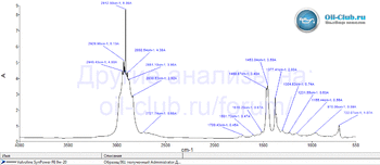

ИК спектр Фурье говорит о том, что масло на гидрокрекинге + возможно немного ПАО.
Вывод: Хорошее масло от именитого производителя. Единственный минус - не очень экономичное, холодная вязкость высокая, молибдена нет - но это этих минусов есть и плюсы. Крепкая вязкость, на таком не страшно в летнюю жару. Заводом соблюдены все требования современного стандарта ACEA C5. Еще плюс - Valvoline не подделывают. (во всяком случае пока.)
