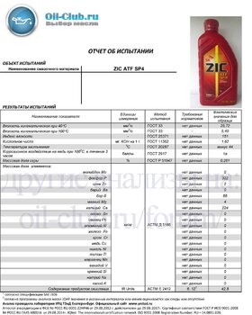

А почему ZIC SP4 не рассматриваешь? Он больше по вязкости похож на WS.
9 часов назад, Артем123123 сказал:
У ZIC SP4 в спецификациях указано лишь Hyundai-KIA ATF SP-IV и всё. Про Toyota WS ни слова.
А у ZIC ATF MULTI LF есть Toyota WS и JWS 3324.
53 минуты назад, WArniNG сказал:
Это да, но вязкость.
А что вязкость? У банок с оригиналом Toyota Type WS вязкость немного отличается:
Toyota Type WS жестебанка (08886-02305) Вязкость при 40С = 23,67 Вязкость при 100С = 5.36
Toyota WS производства США (парт-намбер 00298-ATFWS)  Вязкость при 40С = 24,0 Вязкость при 100С = 5.7
И у аналогов Toyota Type WS она тоже немного разная(доходит до 6,22cSt при 100C) и что?
Артем123123 добрый день. Вы точно смотри характеристики zic lf ?  Ибо, именно оно самое близкое из АТФ от Зика к ws . Катаю такое в фортунера 2поколения . После идемитсу TLS LV, никакой разницы
17 минут назад, CCCP[Ne0] сказал:
Смотрел и SP ближе по характеристикам.
Только что, Артем123123 сказал:
21 минуту назад, CCCP[Ne0] сказал:
Получается по каталогу - да, по факту - нет.
