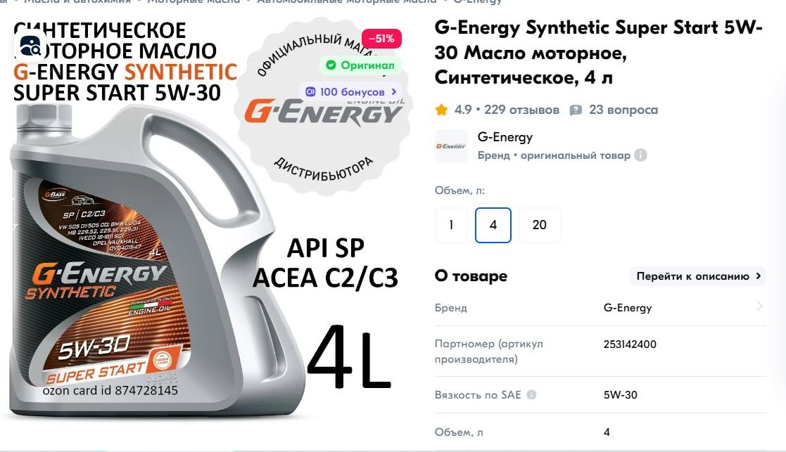

Я когда впервые купил (в феврале 2024 г.) на озоне пару канистр этого масла ( по акции за пару по 4 литра 3294 р.) тоже долго сомневался, искал варианты проверки.. в интернете нашел ролик: Дядя описывал алгоритм связи со службой поддержки производителя... я последовал ему. Написал на почту которая была в теме ролика, скинул по запросу фотки канистр с номерами и датами.  и мне ответили, - не волнуйтесь канистры и масло наше... Все хорошо. не подделка.
как то так.
p/s/
Залил сабж в САХА на Тиге 1 рестайл,  проехал 3200 примерно, примерно 40/60 трасса город.  по трассе особо не крутил мотор, но 140--150 некоторое количество  десятков а то и сотен км прогнал...
Уровень стоит,  масло медленно потемнело, как и полагается при отмывке старой грязи от предыдущего масла (Alpine rsl 5w-30 la).
До этого катал на Alpine rsl 5w-30 la примерно 3 замены ( после начала СВО перешел на него с Mobil 1).
Так вот последний раз Alpine потемнело гораздо быстрее... и как то мотор на нем жёстче работал, особенно зимой в морозы... Да и были жалобы у других покупателей именно этой марки , в основном на угар... толи партия была не очень .. то ли паль  подкинули...

11 часов назад, JhonSilver сказал:
зачем в этой теме об другом масле?
или я что то перепутал? я вроде об этом масле писал, я вроде об этом масле писал,
а марки других в контексте сравнительных моментов озвучил...
