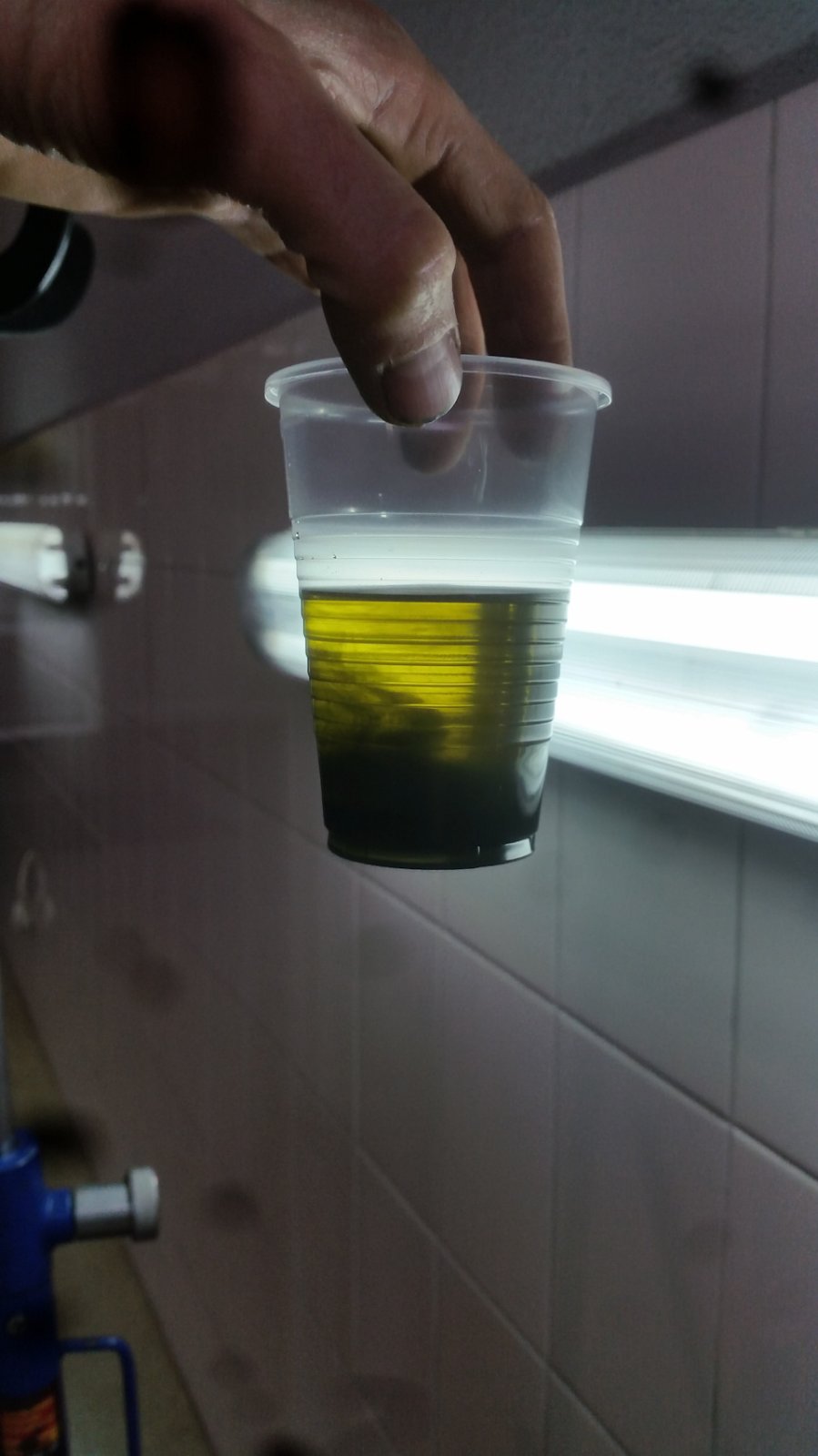

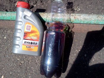

итак, сделал приличную такую выборку отчетов о смене тормозухи на драйве2.
первичные выводы:
при раздельных контурах тормозов и сцепления, тж в контуре сцепления не краснеет никогда.
она всегда остаётся прозрачной и светло-жёлтой, в ней просто накапливается осадок - в виде мелкодисперсной мути, достаточно хорошо висящей в объёме жидкости, делающей её абсолютно непрозрачной, и придающей тёмно-серо-зеленоватый цвет.
при отстаивании такой жидкости осадок оседает полностью, но довольно медленно.
в тормозном контуре жидкость может изменить цвет (стать темнее, до красно-коричневой), а может и нет.
причем с наличием осадка это не связано - жидкость может сливаться коричневая, но без осадка, и наоборот.
потемнение никак не ухудшает прозрачность и при отстаивании жидкости её цвет не меняется.
т.к. единственная разница в рабочих условиях между тормозами и сцеплением это сильный нагрев в тормозах, думаю потемнение жидкости связано именно с нагревом.
что из себя представляет осадок - нужно выяснить отдельно.
как правило в гидросистеме сцепления если муть есть, то она обычно находится во взвешенном состоянии и довольно мелкодисперсная.
после сливания и отстаивания муть держится долго.
в тормозной системе часто наблюдается прозрачная тёмно-красная жидкость и лежащий на дне осадок.
после сливания падает на дно быстро.
то ли это разные осадки (например из-за перегрева осадок меняет формулу или структуру), то ли конструктивная особенность систем - из-за малого объёма и больших рабочих ходов цилиндров жидкость в системе сцепления движется и перемешивается гораздо активнее, чем в тормозной, в которой объём больше, а рабочие ходы цилиндров порядка миллиметра.
что из себя представляет осадок тоже пока неясно - то ли это продукты износа резиновых манжет и шлангов, то ли коррозия металлических трубок и поршней-цилиндров, то ли это деградация самой жидкости и выпадение присадок или окислов.
к слову, сейчас часто цилиндры сцепления, как рабочие, так и главные, делаются из пластика, и серая муть в системе всё равно есть.
после смены сильно загрязнённой жидкости у всех всё начинало работать получше - то ли з счёт удаления твердых частиц из системы, то ли за счёт удаления воздуха, который мог там скопиться понемногу за годы эксплуатации.
обычно это отмечают при замене загрязнённой жидкости в сцеплении.

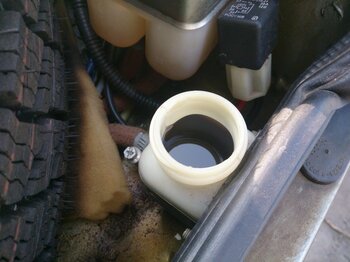

У меня у отца потемнела жидкость из-за разрушения уплотнителей.
в каком контуре потемнела и как именно?
покраснела или стала черно-зеленоватой?
уплотнители (какие именно) потекли? или как определили причину?

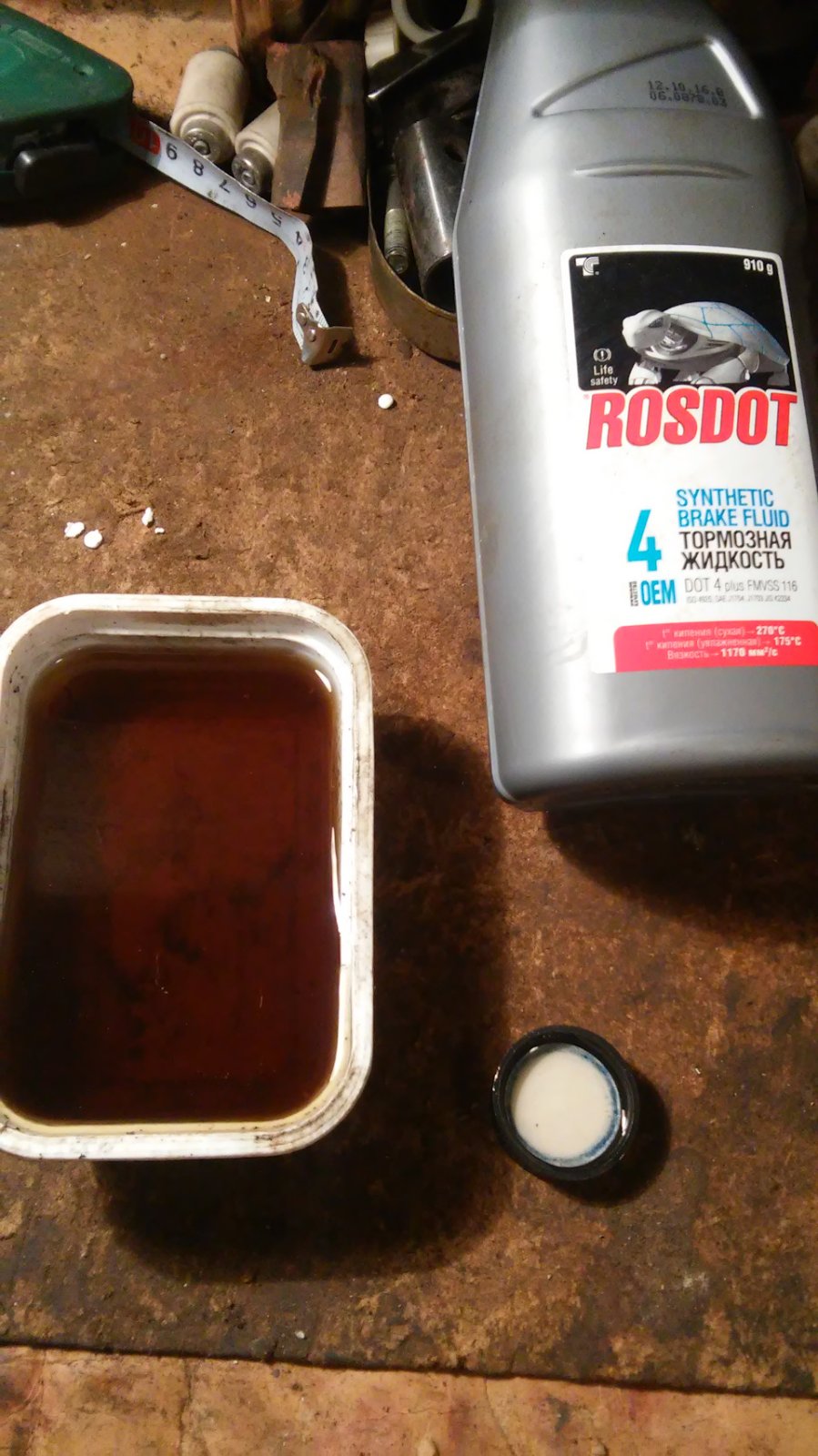

итак, окончание эксперимента.
под руку попалась непочатая бутылочка тормозной жидкости Sintec super dot 4
налил немного в ёмкость из нержавейки, поставил на самый малый огонь.
интересно, что жидкость начала очень активно дымить, или парить,
но кипения не было.
я так понимаю, испарялся более легкокипящий растворитель, обеспечивающий меньшую вязкость и лучший индекс вязкости, а база оставалась?
после того, как испарилось примерно половина жидкости, слил в стеклянную емкость, отстоял и сравнил цвет со свежей жидкостью.
да, именно сильный нагрев вызывает покраснение и потемнение жидкости "в массе", без помутнения и выпадения осадка, или отложения налёта на стенках.
именно поэтому жидкость в гидроприводе сцепления всегда светлая, в тормозах - часто тёмная (не всегда).
Изменено пользователем Obormot
кстати, тёмная жидкость "по ощущениям" стала более густой.
вот не додумался заморозить образцы, подозреваю, что разница при -25С стала бы весьма заметной.
ещё один веский повод не затягивать со сменой жидкости, на этот раз для северян.
4 часа назад, Obormot сказал:
Надо повторить эксперимент на нормальной жидкости.
В идеале на трёх разновидностях, высоковязкой, средней и маловязкой типа dot 4 class 6.
