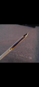

То же самое что и с Extreme из предыдущего анализа. Только ему стало хуже. К слову вот так выглядел Extreme VR2 через 1500 км.  Как Вы думаете почему?

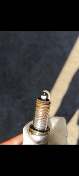

Schmit_t красота, спасибо за фото!
