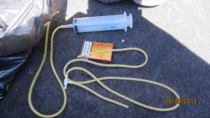

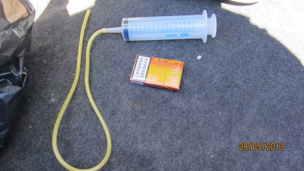

Внимание! Шприц Жане внутри, часто имеет силиконовый поршень, ввиду этого в анализах отработки повышенное содержание кремния. Вам нужно либо отбирать другим способом, либо закрыть глаза на показания кремния. Всем кто отбирает через щуп шприцем Жане. Первую закачку отправляйте в урну - этим вы его немного промоете. Постарайтесь использовать один и тот же шприц - чем он старее - тем меньше добавляет кремния в анализ!
1) Купить Желудочный катетер (6мм x 4мм x 110см). Пример. Можно купить на Озоне, WB.
2) Купить шприц 150мл в аптеке 45р. Называется Шприц Жане - скажите об этом в аптеке.
3) Купить пустую ПЭТ бутылку 0.5л (Можно использовать от простой воды, предварительно просушив). Бутылку ПЭТ можно купить на Озоне.
Вид устройства для откачки:
Просовываем трубочку в отверстие для щупа и отбираем масло на анализ. Масло желательно отбирать пока теплое - осторожнее не обожгитесь! Теплое масло имеет меньшую вязкость и легче прокачивается по тонкой трубке.

ну наверное у меня так и получилось, а может и нет, но жижу откачал, горячая, обязательно в перчатках надо это проделывать.
Ох и долго я осваивал это искусство.Масло на минимуме.Шланги омывателя в Евпатории за бешенные деньги!В одних запчастях мне предложили арматуру(шланг,тройник и 2 форсунки омывателя) аж за 400 рублей!400 рублей...Да это там должны быть Шланги Гейтц..поехал дальше,нашёл,длина метр 100р.Это уже лучше,деваться не куда,беру.
Приезжаю на место,начинаю пробовать.По логике вещей- чем глубже засовываешь шланг,тем он больше в масле,тем выше шанс..Хрен!шприцом туда-сюда,только дым из щупа идет. Беру шланг в рот,думаю,что сейчас масло начнёт течь по шлангу,а дальше шприцом,Опять нет.Накуриваюсь паров,вспоминаю про своё здоровье и бросаю это занятие.Шприц туда сюда и шланг туда сюда и находится положение,в котором что то начинает течь.Таким образом набираю грамм 200 масла.
Дочь ждёт,когда папа её отвезет на море,бросаю это дело.
Объясняю потом ребенку, что папе нужно это сделать и нужно потерпеть(с дочкой в 2ем на отдыхе,поэтому оставить не скем).Ездим по п.Заозерное и ищем высокий бардюр,тк масла мало,нужен уклон.Находим.Вообщем опять танцы с бубном,переставляю машину другим образом.Посмотрев на форму поддона,понял,что изначально не так поставил.О,чудо!масла и вправду мало,потому что последние разы уже не так весело и не с таким вакуумом все набиралось.
Что понял,по приезду куплю шланг длиннее и побольше сечением.Тут мне продали тоненький синий шланг,ели натяеул на шприц.
Вообщем осввоил и прошёл боевое крещение клана Жане!
