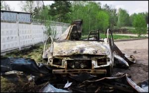

Вот ведь айбол :shok: Попил чайку :bravo:

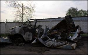

Газель моей компании. Водитель раньше на работу приехал, пока ждал погрузку — на общей парковке, решил чай подогреть. Газель — на газу, водитель хитро врезался в трубопровод, плитку себе сделал (^_^). Вообщем, хорошо, что успел выбежать из машины.
вот из-за таких дебилов и кричат все "газ - опасно" :))
