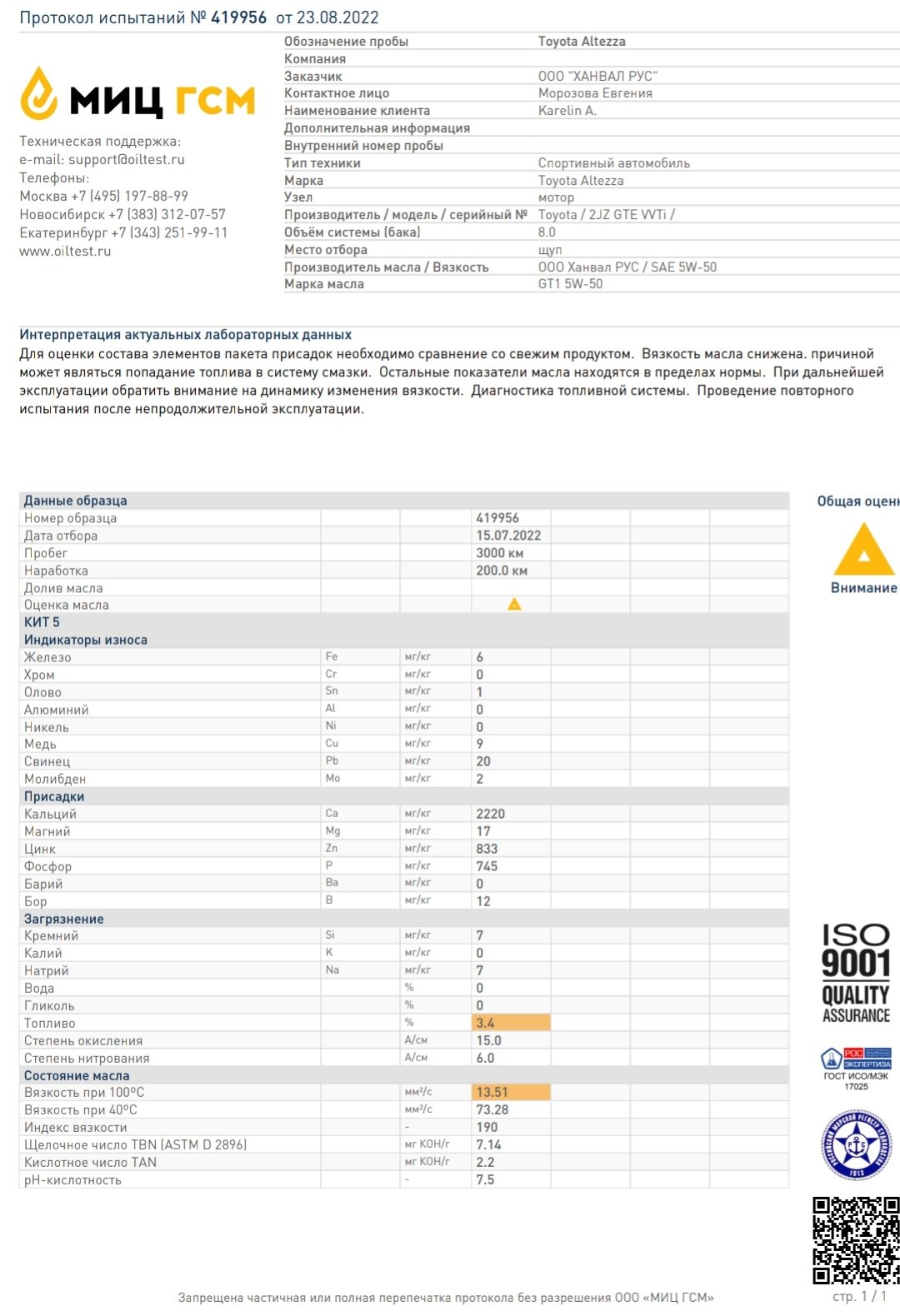

GToil GT1 5W-50 отработка на Toyota Altezza 2JZ GTE после 200км (дрифт)
Дополним информацию из первых рук чуть позже.
200 км в дрифте и так 12 лет подряд.
5-10 раз в год.
Масло: GT oil , GT 1 sae 5w50
Автомобиль:
Toyota Altezza
Общий пробег на одометре: 1200км
Общая наработка ДВС:
 200 мото часов
Пробег на масле: 200км
Моточасы/время работы ДВС:
Средняя скорость
 150км/ч.
Израсходованное топливо: около 160 литров АИ-100 (Лукойл) и АИ-102 SF
Доливки масла:
не доливалось, уровень стоит на месте .
Присутствие отложений в двигателе: нет
Ремонтные работы: нет
Чип тюнинг:
да
ГРМ:  ремень
Автозапуск: нет
Предпусковые подогревы:
нет
Срок эксплуатации: 01.06.2022г. - 30.06.2022г.
Топливо: бензин Лукойл 100 и SF 102.
Режимы: гоночный трек
Фильтр масляный: MANN
Фильтр воздушный: Нулевик K&an
Объем заливаемого 8 литров
Отбор масла: шприцем через щуп
В Следующем анализе будет накопление свинца до 90 . Кто подскажет откуда  свинец ?

Щелочное число при таких пробегах малоинтересно. Надо пробовать другое масло, какое-нибудь синтетичное мото 15W50.
Вязкость снизилась от топлива. А свинец, спроси его, он случаем не спортивный бензин льет от Тотек :) Если да, то оно самое...

А в чем у них будет разница? Этот и есть синтетическое  5w50 .
Разница будет в густоте базы и стабильности характеристик на горячую.
33 минуты назад, avignon сказал:
Ну вот мы и проводим эксперемент.. Пока разница небольшая. Будет след пост чуть позже..
Hanval Rus Сделай эксперимент с мотомаслом , ну или не мотомаслом если боишься но вязкости 40 градусов. С давлением масла у вас проблем явно не будет, мотор работает в предельном режиме, вполне вероятно, что износ может снизиться. Вы же не греете масло >150 градусов?

Было мото масло на пао основе .(описание авто и режима готовим)
вероятнее всего от используемого спортивного топлива. Спроси какое топливо используют (или присадки в топливо), вряд ли товарный бензин
