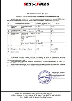

Hanval Rus  не узнал какой бензин льют? Мне кажется на фото торчат уши спортивных бензинов тотек :D Хотя может и подшипники скольжения, кто его знает в каком состоянии его мотор.
1 час назад, torcon сказал:
Топливо: бензин Лукойл 100 и SF 102.
Пишет про эти топлива. Думаю SF не чище чего  тотек.
Теперь я уверенно могу сказать что свинец из топлива SF . Ибо топливо мешают непонятно кто непонятно чем и где.   И они-  производители сей бодяги SF  утверждают что  свинец из масла.   Слов нет ...
