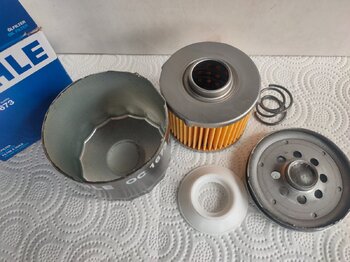

Взял себе два, от небольшой жадности :D
21.09.2022 в 17:19, Евген48 сказал:
Площадь ФЭ 700см.кв., вес ФЭ 13гр
Совпадает с замерами парней (скрин), 8 позиция
Цена на момент покупки около 360р.
Отличный фильтр, по хорошей цене (даже в Автодоке), однозначно рекомендую к покупке

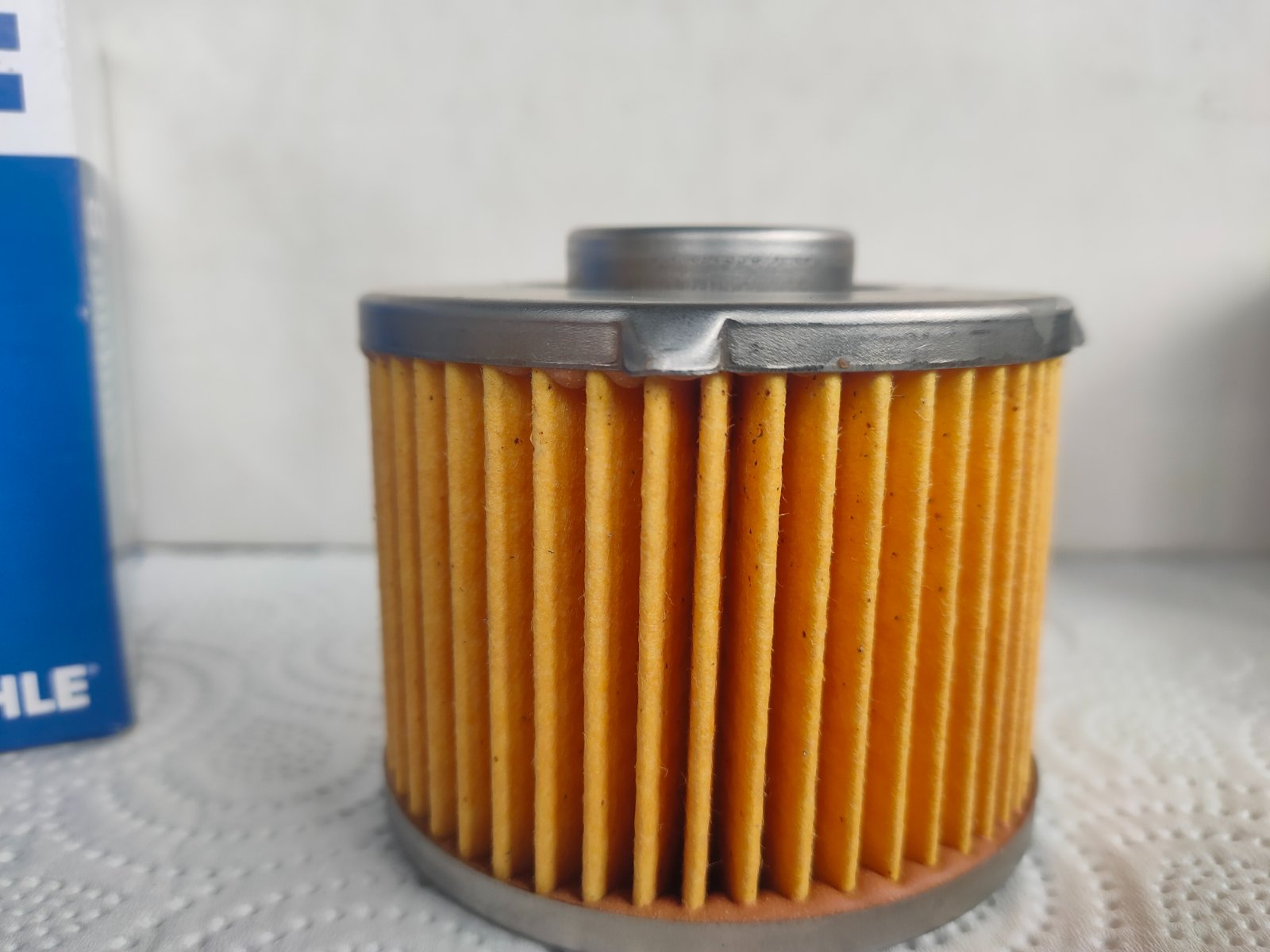

Сегодня забрал эти изделия....
Короче, на обоих центральные втулки мятые, пытался сфоткать, не получилось, но при этом все жирно залито герметиком. Похоже узкоглазые видели что ставят и просто решили как Вовка из тридевятого царства.
Чтобы фильтрующий элемент был деформирован при этом- я не заметил.
Подумаю сдавать или нет. Но то, что не куплю больше- точно.
Кстати! Фильтр с той же датой изготовления что и в распиле  Евген48
Изменено пользователем Pulser
Pulser прикольно, а почему фото не получаются, смарт не айс? Свои забирал, проверял, всё норм:pardon: позже сфоткаю. Втулка там очень жёсткая, если прям сильно мятые явный брак:pardon:
Изменено пользователем Евген48
Евген48 смарт норм, пленка бликует, а снимать её не хочу, т.к. есть жгучее желание вернуть их им в зад.
Мятые не сказать что сильно. Но достаточно чтобы червячок сомнения точил)

19 часов назад, Pulser сказал:
Ну сфоткать можно и через плёнку. Попробовал снять, держится хорошо, но снял и натянул обратно, но если возвращать, то снимай при продавце и показывай косяк.
