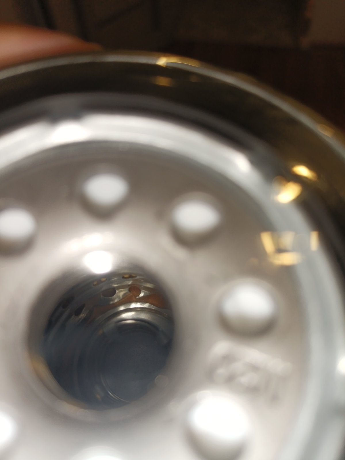

Pulser я так понял ты про вот этот "заломчик"?
я бы вообще не парился, я думал там втулка в "плюху", а там...:sarcastic:
Изменено пользователем Евген48
28 минут назад, Евген48 сказал:
Ок. Но мне больше не нравится что в одной партии может быть ровно(твой распил) и мои с заломами.
Впервые, кстати такая фигня- те же когда-то дешевые Юилы и Спидмэйты вообще были идеальные, а тут...
Вот эта втулка у Мале как тебе, не показалась мягче, чем у других достойных фильтров? Может гнется при сборке катушки?

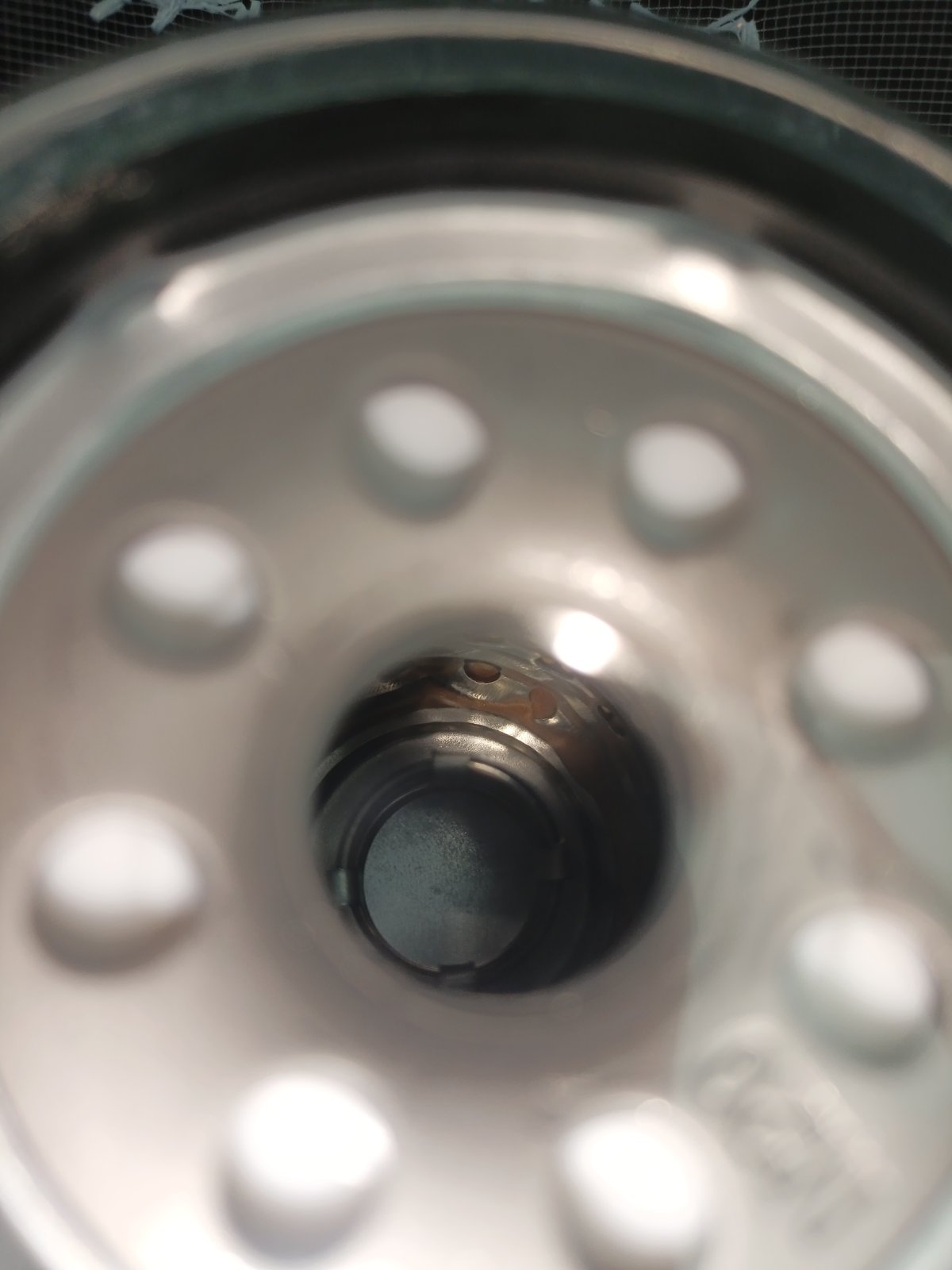

Купил, проверил; пленка как пленка так же снимается и одевается как и на других фильтрах. Внешне фильтр сработан достаточно цивильно, но небольшой залом с краю, на центральной втулке тоже присутствует, видимо какой то китайский подмастерье не до конца освоил  ее правильный распил на части) Но так как все вокруг залома щедро замазано клеем, то не придал этому большого значения. Так же бросилась в глаза повышенная высота корпуса фильтра, что частично компенсирует паразитную высоту упорной пружины. В целом за 370 рублей фильтр не плох, был бы сильно дороже, наверное уже не взял бы..
30.09.2022 в 18:54, антипп сказал:
Сейчас глянул свои 2шт, ктр купил после распила, визуально "чисто", при этом как мы видим заломы на стороне клапана:pardon:
Посмотрел свой распил, там тоже есть небольшой залом, но катушка настолько крепкая и залита конкретно, что я хз как к этому придираться, только проверять при получении.
Возможно какая то смена переусердствует и впаивает катухи с большим старанием :sarcastic:
